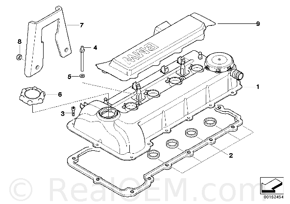

    _ 4 βαλβιδες θελαν απειροελαχιστη ρυθμιση, του χρειαστηκαν μονο 4 "πλακιδια" (αυτα για τα διακενα απο οτι καταλαβαινω). Κατα τα λοιπα, γενικως το αμαξι μου ειπε οτι ειναι ειναι "χαρτι".
    _ Η φλατζα του καπακιου ηταν σε καποια σημεια ψιλοξεραμενη, μου προτεινε να μου την αλλαξει, μαζι και καποια αλλα στεγανοποιητικα (των μπουζι απο οτι καταλαβα), μαλλον προκειται για τα νο.2 στην παρακατω φωτο:
    Ρυθμιση βαλβιδων,
    Φλατζα
    Στεγανωτικα δαχτυλιδια (μπουζι)
    Εργασια
    Τιμη;
    Για πειτε μια εκτιμιση
    (Υγ Σε εξουσιοδοτημενο)

    Παράθεση Αρχικό μήνυμα απο Cobalt Εμφάνιση μηνυμάτων
    170-220?
    Μεσα επεσες
    (στο πανω οριο)
    Πως σου φενεται η τιμη ?
    Εσυ εχεις θυθμισει?
    Χρειαζονταν ρυθμιση ?
    Κοστος ?
    (ξερω, ρωτω πολλα)

    137 ευρω μου ειπε οτι κοστιζει μονο η φλατζα.
    Ειναι τοοοσο ακριβη μια φλατζα ?
    Μπορουμε να το διασταυρωσουμε απο καπου πλιζ ?
  11. #10
    21-12-10
    828
    627
    Η φλάντζα πάει ΣΕΤ μαζί με τα δαχτυλίδια και κοστίζει 97,89 EUR
    δεν περίμενα να κάνει τόσο ούτε και γω... μάλλον τα δαχτυλιδάκια είναι ακριβα
    και για να ξέρετε... όλο το καπάκι κοστίζει ... κρατηθείτε! 1.958,00 EUR
