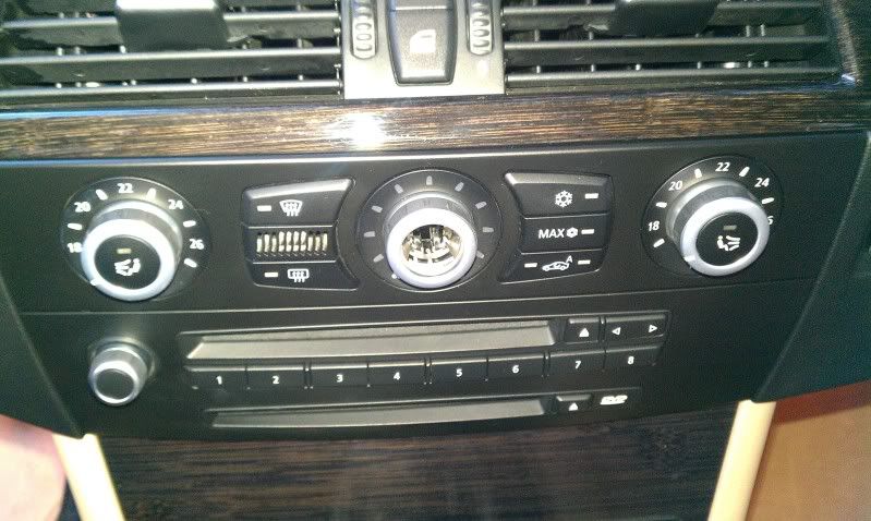

    Παρατήρησα πως το κουμπί 'Auto' στο πάνελ του κλιματισμού είχε αρχίσει να ξεφλουδίζει. Αυτό ήταν ιδιαίτερα εκνευριστικό το βράδυ, όπου ο φωτισμός αναδεικνύει το πρόβλημα με αποτέλεσμα το μάτι μου να πέφτει συνέχεια εκεί.

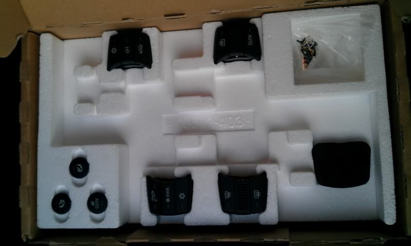

    Ήμουν έτοιμος ν' αγοράσω νέα μονάδα από e-bay έως ότου ανακάλυψα πως η BMW δίνει τα πλήκτρα σε ξεχωριστό σετ. Η αφαίρεση γίνεται με πολύ λεπτό κατσαβιδάκι. Ορίστε και φωτογραφίες πριν και μετά...
    ΠΡΙΝ (παρατηρείστε τα 'Τ' και 'Ο'):
    Το σετ:

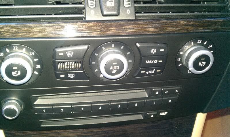

    ΜΕΤΑ:
    Προσοχή στα part numbers. Tα pre-LCI έχουν διαφορετική ονομασία στα πλήκτρα. Το σετ κοστίζει κάτι λιγότερο από 60 ευρώ.
    Αν κάποιος χρειάζεται κάποιο απ' τα υπόλοιπα πλήκτρα (LCI), pm me.
