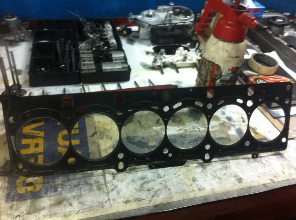

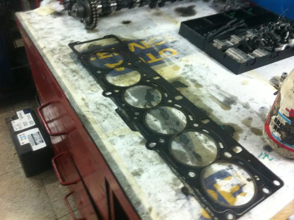

    Η φλατζα ΔΕΝ ειναι κομμενη σε κανενα σημειο !!!
    Αυτο που παρατηρησε ο μηχανικός αρχικα ειναι οτι (α) μεταξυ 5ου-6ου η φλατζα ηταν πιο λεπτη και (β) οτι οι βιδες που κρατανε το καπάκι δεν ηταν τοσο σφικτες οταν ξεβίδωνε.
    Θα περιμενουμε αυριο τον υπευθυνο του ρεκτιφιε να ερθει επι τόπου να μελετησει τα σημαδια και τα "πατηματα" που εχει κανει η φλατζα στο καπακι και στο μπλοκ .
    Οι κυλινδροι μεσα ηταν σε αριστη κατασταση χωρίς κανενα γδαρσιμο.
    Καμια ιδεα ρε παιδια ? Αλεξ ? Τουρμποντογκ? ΝικΜ3?(που χαθηκες μαμημενε αντρα!), Σπυροι Λουγκρες ?

    Εφόσον τα πάντα είναι σε καλή κατάσταση , τρόμπα νερού , κομπλερ, Ψυγειο.
    Μπορεί κ απο λειτουργία σε κόκκινα κ λογω αλουμινενιου μπλοκ κ καπακιου να ξεσφιχτουν οι βιδες κ να περνάνε τα νερά.

    Αυριο ή μεθαυριο το πιο πιθανον, θα μετρηθουν απο το ρεκτιφιε τα παντα.
    Παχος φλατζας, το μπλοκ και η κεφαλή.
    Η κυλυνδροκεφαλη εχει λυθει και θα μπει στην πιεση να φανει αν υπαρχει καποιο ραγισμα.
    Δεν μπορουσα να φανταστω ποσα εξαρτηματα και μπιχλιμπιδια ειναι μεσα.
    Παντως ακομη και με την αφη, η παλια φλατζα ειναι πιο λεπτη απο την καινουργια.

    Παιδιά ο s54 έχει σιδερένιο μπλοκ !
    Χριστόφορε καινούργιο ψυγείο γνήσιο είχες δοκιμάσει ?
    Δεν μπορώ να σκεφτώ κάτι άλλο...
    Η παλιά φλάτζα λογικό είναι να είναι πιο λεπτή είχε πιεστεί όταν φορέθηκε.
    Οι βίδες όπως ξέρεις έχουν συγκεκριμμένη ροπή, το "ξέσφιχτες" δεν λέει τίποτα.
    Τέλος καλό είναι να φλασάρεις το εργοστασιακό πρόγραμμα, φοράς βολάν οπότε πιθανό να είχε γαργαλήσει και το πρόγραμμα...
