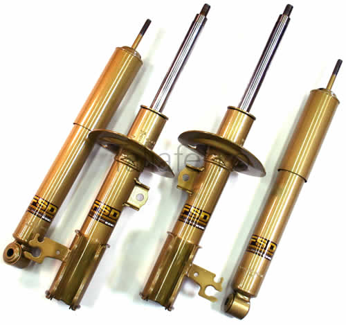

    Αρη βάλε την Mpack να τελειώνεις με το θέμα.Και εγω μαλλον για "φρέσκια" Mpack (αμορτισερ μόνο) θα
    παω γιατι με Koni FSD και με KW δεν βλέπω να βγάζουμε άκρη !!

    Νικο,μαλλον το θεμα του Αρη ειναι τα αμορτισερ,αφου εχει ηδη τα υπολοιπα της Μ-Πακ(ελατηρια,αντιστρεπτικε ς).
    Αφου εσυ με τα απλα(δεν ξερω και εαν ειναι τα ιδια με τα σπορ...)ειδες διαφορα προς το καλυτερο,πιστευω οτι και ο Αρης θα μεινει ικανοποιημενος.
    ...ισως και ακομη καλυτερα αφου θα βαλει εντελως καινουργια αμορτισερ.....
    .... και ισως εαν δεν "ψωνισει" BMW" και παρει Koni τα χρυσα, που προτεινει και ο φιλος μας ο Αλεξης.

    Παραλειψη μου Αρη,αφου ο συνονοματος σου εχει ολα τα υπολοιπα με 4 αμορτισερ ειναι ετοιμος,οσο για τα koni που λεει ο Αλεξης δεν εχω αποψη,ο Αλεξης για να τα προτεινει κατι θα ξερει.

    Για το οποια ο λογος:
    ..αν και δε μου αρεσει το χρωμα...προτιμω τα κιτρινα....αλλα υποσχονται πολλα συμφωνα με την αντιπροσωπεια:
    https://www.koni.gr/ell/product/%CE%...BB%CE%BF_06_10
