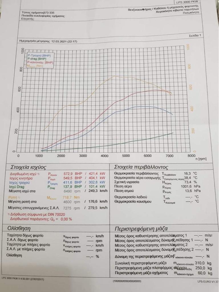

    Μετά από κάτι μήνες επιτέλους ρυθμισαμε το αμαξι αφού τοποθετήθηκε βαλβίδα turbo από Ν20 και μεθανολη snow performance stage 3 με το μεγάλο μπεκ.
    Η πίεση ανέβηκε στα 27 psi η 1,8 bar.
    Η δυναμομετρηση εγινε παλι στο MAHA του
    Πετρόπουλου που μετράει ιπποδύναμη στον κινητήρα.
    Πριν τη βαλβίδα και μεθανολη είχε βγάλει 504 με 64 κιλα ροπη.
    Σήμερα πήγαμε στα 573 με 72 κιλα ροπης .
    Η διαφορά στο δρόμο είναι κάτι παραπάνω από εμφανής.
    Εν αναμονή ενισχυμενων αντιστρεπτικων πλέον.....
