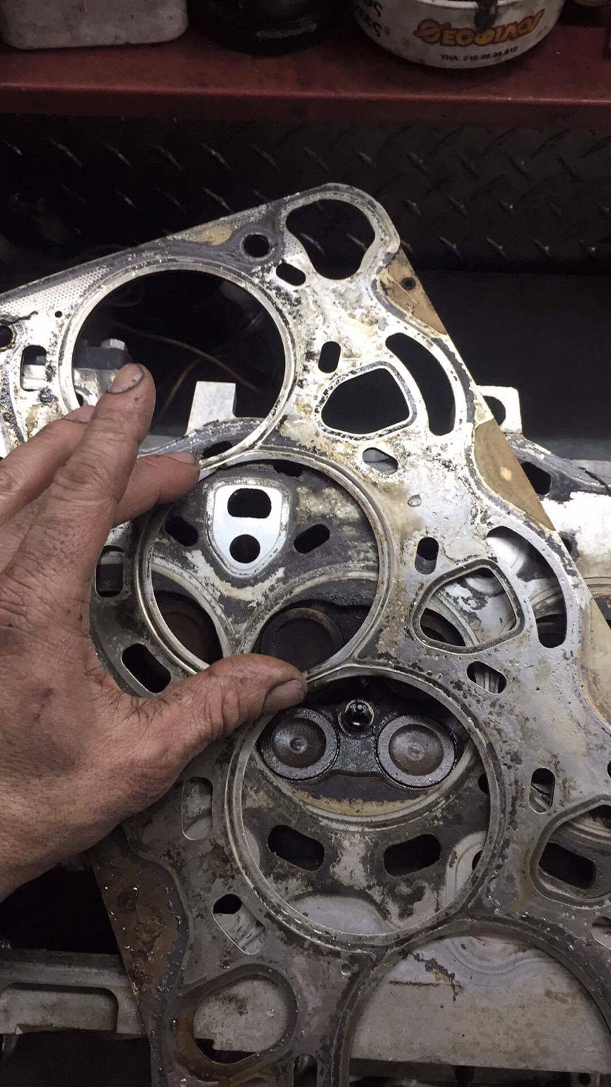

    Ότι περιέγραψα ότι αλλάχτηκε ήταν κατά την δοκιμή και ξαναμπήκαν τα δικά μου !αν ήταν δυνατόν να είχαν πληρωθεί ολα μαζί (πολλαπλασιαστες,μπεκ,αντλ α )..η διάγνωση είναι φλάντζα κεφαλής όπως είπα δεν υπάρχει θετική πλευρά γιατί μάλλον έχει αρπάξει και το μπλοκ ελάχιστα ,θέλει καινουρια κολαουζα διότι 3 βίδες έμειναν τα σπείρωματα μέσα η ζημια κοστολογείται πάνω από 1000€ άρα μόνο θετικές σκεψεις δεν μπορείς να κανείς ..
