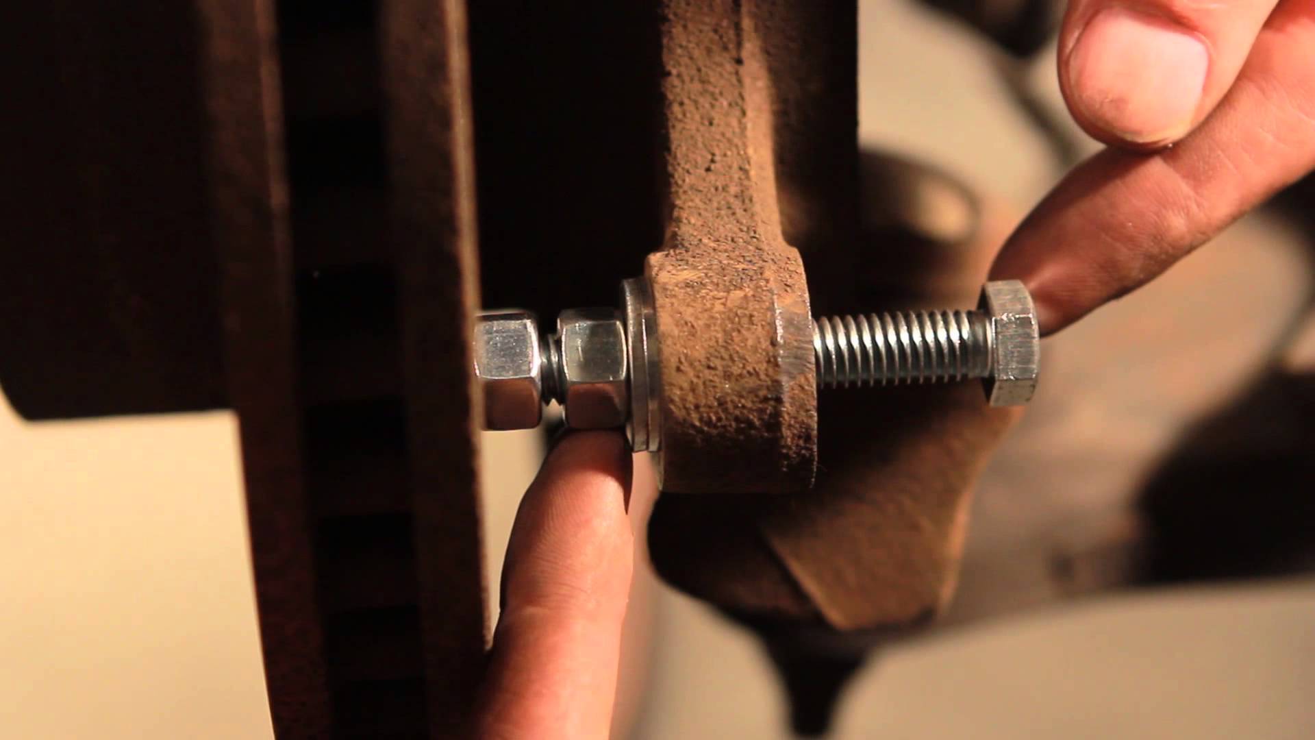

    Λοιπόν, σήμερα έμπαξα πίσω δίσκους στο 46άρι.
    Είχα επιχειρήσει να τους αφαιρέσω πριν κανα 10μηνο, αλλά ήταν τόσο σκουριασμένοι που είχαν κολλήσει στο μουαγιέ. Να φανταστείτε βάραγα κανα δύωρο κάθε δίσκο μαζί με wd-40...αλλά τίποτα.
    Τώρα δοκίμασα το εξής:
    1. Αφαιρούμε τη δαγκάνα μαζί με το bracket (2x 16mm βίδες - M10X26,5 - 34203414763) και τη δένουμε από το ελατήριο για να μην φορτίζεται το μαρκούτσι. Αφαιρούμε και τη βιδούλα που κρατάει το δίσκο στο hub (6mm allen - M8X14 - 34211161806). WD-40 και προσοχή μην την γ@μήσουμε...
    2. Έχουμε αγοράσει 2 βίδες λίγο μικρότερες από αυτές που ξεβιδώσαμε πριν, 4 ροδέλες και 4 παξιμάδια.
    3. Τα βάζουμε έτσι:
    (Η φώτο είναι από το νετ...δεν την έβγαλα εγώ, αλλά είναι ακριβώς όπως το θέλουμε.)
    Σκοπός είναι να σπρώξουμε το δίσκο, ώστε να ξεκολλήσει από το hub.
    4. Ξεκινάμε να βιδώνουμε τη βίδα κρατώντας με ένα κλειδάκι το μέσα παξιμάδι σταθερό. Εναλλάσουμε το σφύξιμο μεταξύ των δύο βιδών...
    5. Ακούμε το πολυπόθητο ΚΛΑΝΚ και ο δίσκος μας έχει βγει!
    6. Τρίβουμε με λίγο συρματάκι το κολλάρο, ώστε να φύγει η σκουριά και βάζουμε μια πανέμορφη στρώση anti-seize! Έτσι, την επόμενη φορά (...) θα βγει πιο εύκολα.
    Αυτά από εμένα!
    Πάμε για ανάρτηση και διόρθωση διαρροής στο θερμοστάτη!
