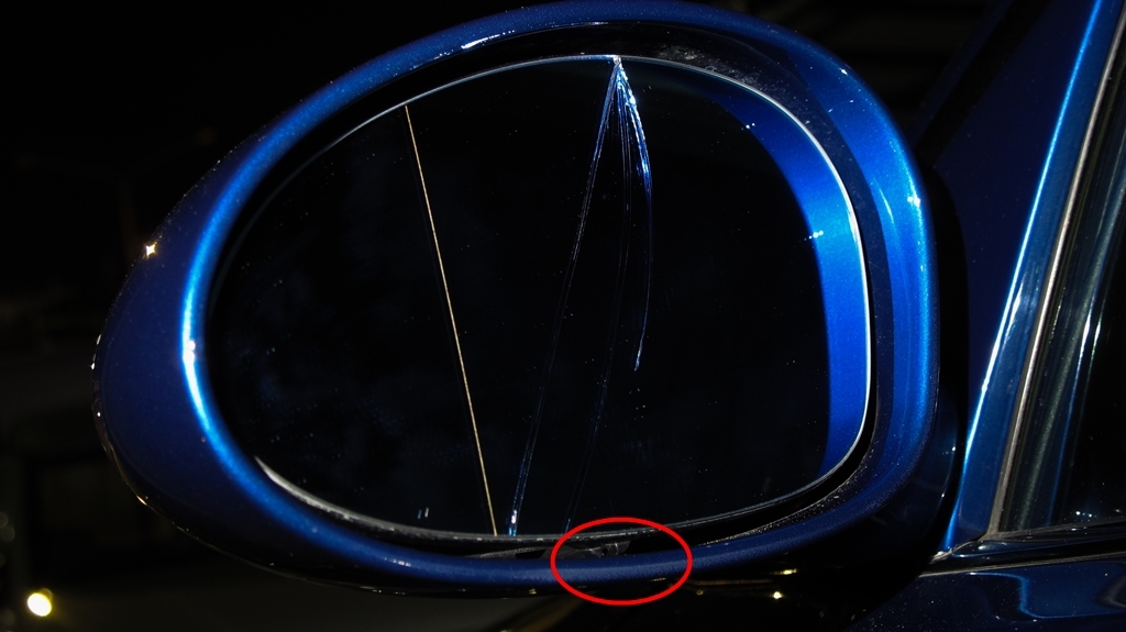

    Aυτο πήγα να κάνω και ράγισε.
    Απ ότι είδα δεν είναι ακριβό το τζάμι οπότε αύριο θα ξηλώσω και ας σπάσει τελείως.
    Aπο την στιγμή που δουλεύει το μοτοράκι μάλλον το πρόβλημα μου είναι αυτό
    και κάπως έτσι θα είναι και η λύση του.

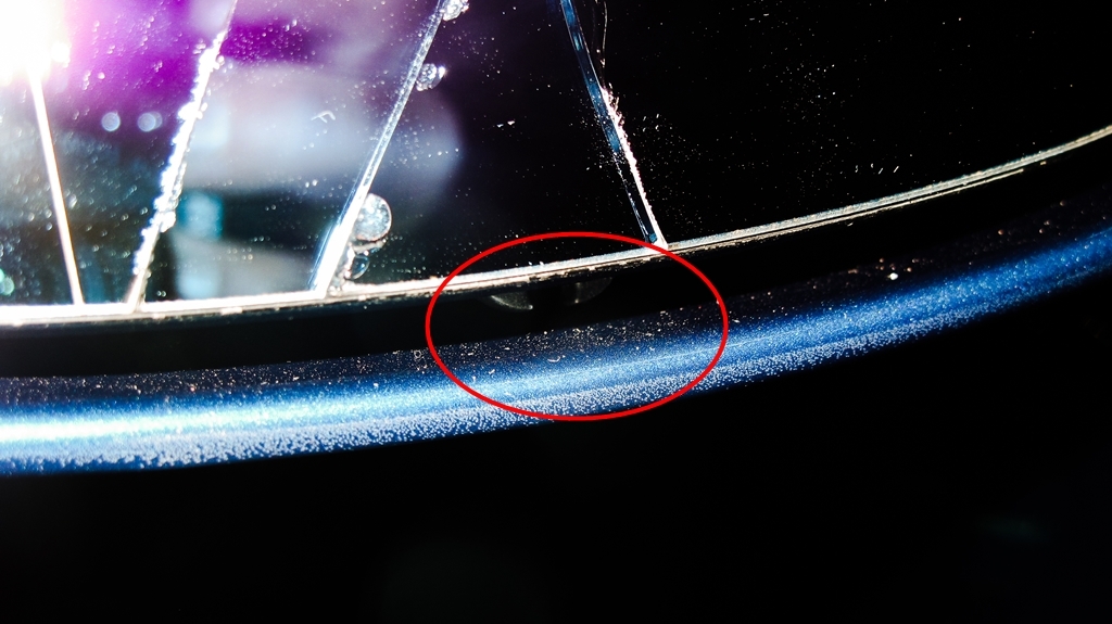

    Αφου ταλαιπωρήθηκα και γώ και η βάση του καθρέπτη ,η λύση βρέθηκε.
    Είναι μια μικρή εσοχή που έχει η πλάτη του καθρέπτη που κουμπώνει στο μηχανισμό ,στο κάτω μέρος της.Γυρίζουμε τον καθρέπτη να "κοιτάει" ψηλά,
    με ένα ψιλό κατσαβιδάκι πιέζουμε προς τα αριστερά και ο καθρέπτης είναι
    ελεύθρος στα χέρια σας.
