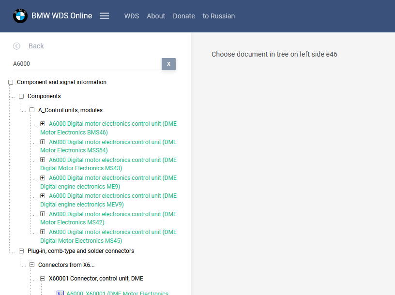

    Επισης ξερει καποιος αν υπαρχει πουθενα το διαγραμμα για τον εγκεφαλο μου "bosch dme 1 430 940" για να μπορεσω να κανω τη συνδεση με τον det 3 ?
    Καλή επιτυχία με το project!!!
    Για αυτό που ρωτάς νομίζω εδώ είσαι https://bmwteka.com/wds/en/e46/04e93d53
    και πιο γενικά για τις dme του e46 αναζητάς το Α6000 στο "δέντρο" που βλέπεις στο https://bmwteka.com/wds/en/e46/
    Keep us posted!!!
