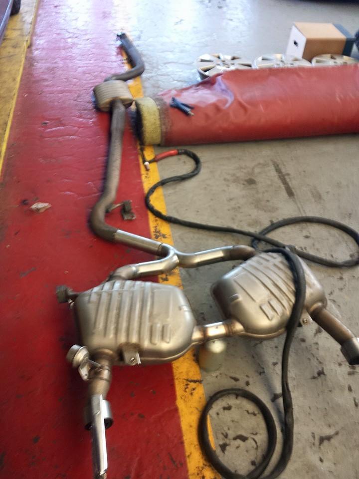

    δεν βρεθηκα με τον κουμπαρο μου,αλλα μολις τωρα τηλ/κα μαζι του και μου ειπε τα εξης:
    Α.Ο ηχος δεν εχει καμμια σχεση με πριν!!!....ειναι πολυ πιο σπορ-μπασος κλπ.και τελικα αυτο το ακους και μεσα!!!(δεν το θυμομουν αυτο....)
    Β.Τις μεταχειρισμενες εξατμισεις απο 335 τις πηρε απο τον Παπαδοπουλο στη Θεσ/νικη γυρω στα 250 ευρω
    Γ.Αλλαξε καποια πλαστικα στο πισω πατωμα ωστε να χωρεσουν τα καζανακια(απλη υποθεση,αλλα χρειζοταν....),εννοητε και τα θερμομονωτικα κλπ.....
    Δ.δεν ξερει κωδικους κλπ.....δεν εχει σχεση με το "αντικειμενο"...
    Ε.εβαλε προφυλακτηρα απο 335.....
    Ζ. το κοστος το θυμομουν.....συνολικα 1500 ευρω!!!
    Φωτο απο το δικο μου:
  14. #10

    Ωραίο αποτέλεσμα και το δικό σου και σχετικά με την αλλαγή σε 335 πολύ πιο οικονομικό απλά το κακό είναι ότι θα φαίνεται το ένα καζανάκι και θα είναι κάπως. Δηλαδή πολλοί θα πουν την κακία τους.Όσο για το 335 ο ήχος που ακούγεται μέσα με φοβίζει μην ακούγεται πολύ γιατί μαρέσει το ήρεμο και απολαυστικό ταξίδι της μπέμπας. Από απόδοση δεν σου είπε αν είδε διαφορά ε?Χίλια ευχαριστώ Άρη για την βοήθεια σου.
