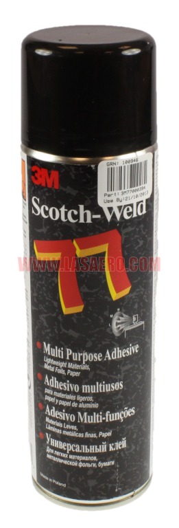

    Για τις επενδύσεις και γενικά για υφάσματα μέσα στο αμάξι (κολονάκια κτλπ) εγώ προτείνω αυτήν εδώ την κόλλα της 3Μ σε σπρέυ.
    Είναι λίγο ακριβή, αλλά δοκιμασμένη σε πολύ σκληρές συνθήκες, απλά απίστευτο υλικό!
    Χρίστος
    Βασίλη το πρόβλημα με το σπρει είναι το πως θα το εφαρμόσεις σε μιά μικρή επιφάνεια, π.χ 2-3 εκατοστών.
