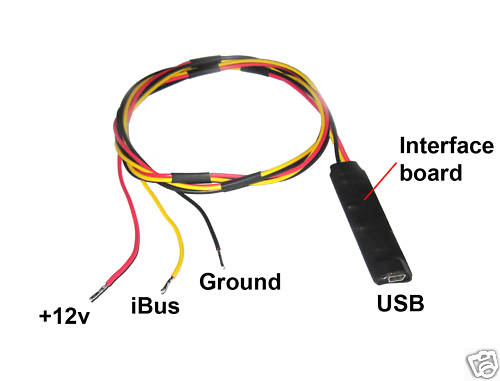

    Οχι Παναγιώτη.Όπως είναι πάνω στο αμάξι,φτιάχνεις ένα adaptοράκι σαν αυτό (ή αγοράζεις αν δεν το κατέχεις το άθλημα https://www.ebay.com/sch/dimkyy/m.html )
    και απλά τρέχεις το πρόγραμμα και κάνεις τα μαγικά...

    Bασιλη δουλευει μονο σε συνδυασμο με το ανταπτορακι??
    Σε αμαξι χωρις εργοστασιακη πηγη που το συνδεουμε??
    Τελευταία επεξεργασία από το χρήστη BILL007 : 11-01-12 στις 10:05
  15. #10
    11.298
    14171
    Ναι Γιώργο!Μόνο με το ανταπτοράκι.
    Το που συνδέεται το έχω ποστάρει ακριβώς απο πάνω στις φωτογραφίες που έχει.
    Στην ουσία όπου βρεις ΙΒUS καλώδιο το βάζεις (κίτρινο καλώδιο απο το ανταπτοράκι) και απλά το τροφοδοτείς με 12V (κόκκινο - μαύρο καλώδιο στο ανταπτοράκι)
