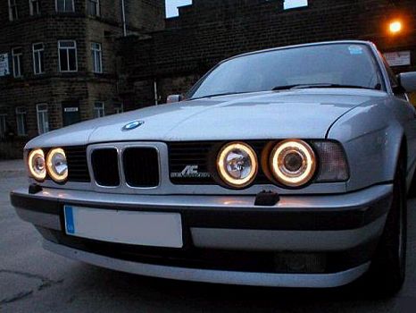

    Να κανω και εγω μια χαζη ερωτηση? Ποια η διαφορα με τα angel eyes? Για αυτα συζηταμε τωρα, ή κατι καινουργιο?
    -Θεοφιλος-
  9. #7
    Aigio
    102
    121
    Eagle eyes λεγονται τα led πισω φαναρια, σαν τα φαναρια του facelift.
    Eagle eyes λέγονται τα μπροστινά δακτυλίδια στα φανάρια και τα πίσω λέγονται lexus αν δεν κάνω λάθος...
  13. #10
    Στο κόσμο μου
    5.010
    5441
    eagle eyes - angel eyes - deamon eyes ειναι ονομασιες που εχουν ακουστει κατα καιρους αναφερωμενες στα στρογγυλα φωτεινα σωματα χαρακτηριστικα των νεων μοντελων της bmw.
    Τα πισω φωτα ονομαζονται απλα led taillights.
    Τα lexus που αναφερατε ειναι φαναρια τα οποια εχουν ως κυριο χρωμα τους φοντου τους το νικελ
