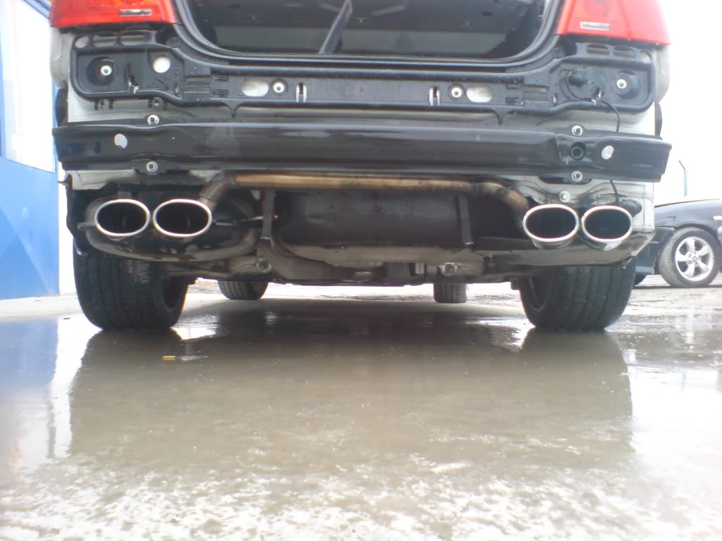

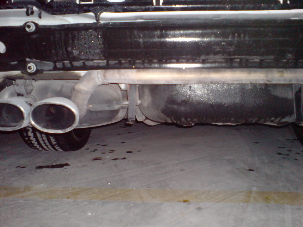

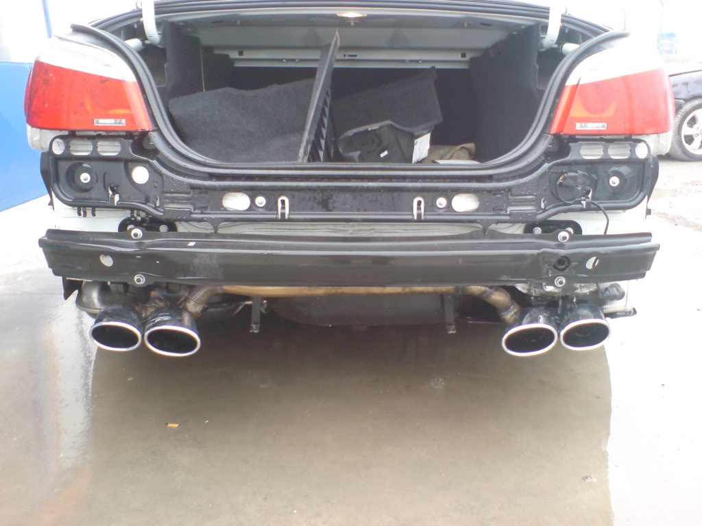

    Φωτο απο το δικο μου:

    Ωραίο αποτέλεσμα και το δικό σου και σχετικά με την αλλαγή σε 335 πολύ πιο οικονομικό απλά το κακό είναι ότι θα φαίνεται το ένα καζανάκι και θα είναι κάπως. Δηλαδή πολλοί θα πουν την κακία τους.Όσο για το 335 ο ήχος που ακούγεται μέσα με φοβίζει μην ακούγεται πολύ γιατί μαρέσει το ήρεμο και απολαυστικό ταξίδι της μπέμπας. Από απόδοση δεν σου είπε αν είδε διαφορά ε?Χίλια ευχαριστώ Άρη για την βοήθεια σου.
    Μεγάλος καλλιτέχνης... αυτός που έκανε τις κολλήσεις στην εξάτμιση Αρη, εάν υπάρχει ακόμα σαν επαγγελματίας να πας να του πεις να αλλάξει επάγγελμα!!!
