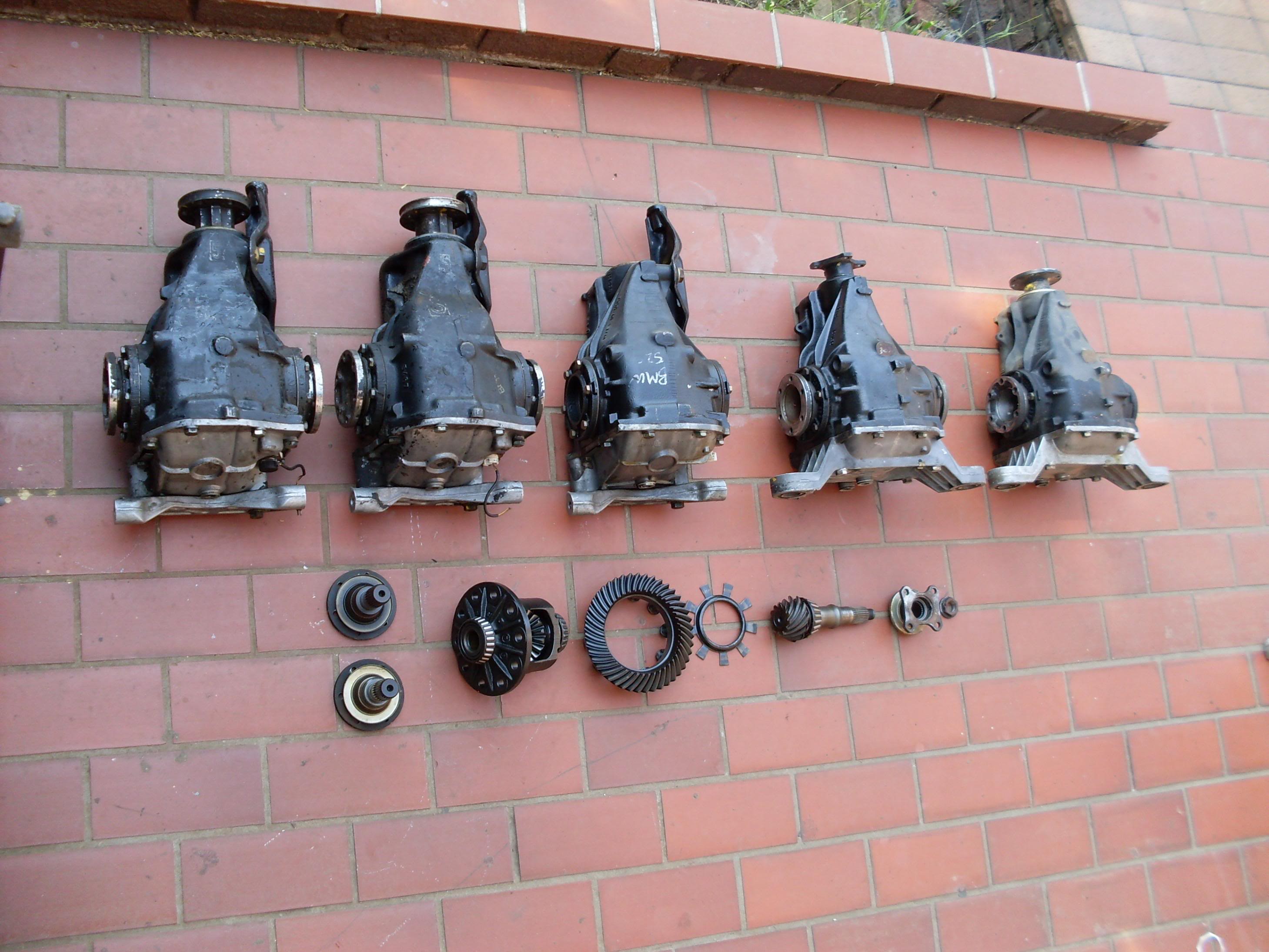

    Πιστεύω πως αξίζει να διαβάσετε και τις 11 σελίδες αυτού του thread που πέτυχα πριν καιρό στο m3post.com
    https://www.m3post.com/forums/showth...788992&page=15
    O Βαγγέλης (vagmag) που είναι μεγάλο ψαχτήρι το έχει ανακαλύψει και μάλιστα μπήκε στο νόημα, όπως φαίνεται από τις ερωτήσεις του!
    Ο τύπος λοιπόν είναι γερμανός έμπορος/βελτιωτής και δοκιμάζει στην Ε92 Μ3 του 6 διαφορικά (συμπεριλαμβανομένου του εργοστασιακού). Θα εκπλαγείτε με τις διαπιστώσεις του...
    Στο site του έχει και όλα τα κιτ τροποποίησης που περιγράφει.
    Καλό διάβασμα και καλά projects (εγώ ήδη έχω στα σκαριά το δικό μου).

    Επανέρχομαι γιατί ένας φίλος μου πρότεινε αυτή την εναλλακτική ως οικονομικότερη:
    https://www.racingdiffs.com/bmw/
    Μπορείτε να googlάρετε τη φράση 'progressive LSD conversion kits'.
    Είναι ανατολικοευρωπαϊκή πατέντα μετατροπής του ελεύθερου διαφορικού σε μπλοκέ. Δυστυχώς, δεν είναι τίποτα παραπάνω από ένα lunchbox locker. Εδώ δεν υπάρχουν δισκάκια και pressure plates, απλώς ασκείται δύναμη πάνω στα γρανάζια μέσω δυο πλακών με friction plates. H προφόρτιση γίνεται με τα ελατήρια ανάμεσα στις πλάκες.
    Λένε ότι είναι 2-way διαφορικό, πράγμα το οποίο σημαίνει ότι στο φρενάρισμα και στο ρολλάρισμα δεν είναι ελεύθερο. Αυτό επηρεάζει αρκετά τη συμπεριφορά και φαντάζομαι πως ενδείκνυται περισσότερο για drift παρά για spirited driving. Εμένα πιο πολύ μου κάνει να συμπεριφέρεται σαν κολλημένο διαφορικό παρά σαν 2-way.
    Μεγάλο ερωτηματικό οι φθορές και η θερμότητα που αναπτύσσεται.
    Γι' άλλη μια φορά φαίνεται πως υπάρχουν δυο δρόμοι: Η εύκολη λύση και η σωστή λύση.
