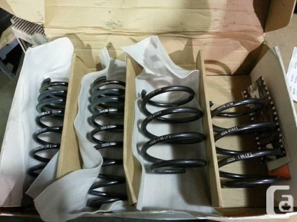

    Βρέθηκα στη θέση σου, πριν πολύ καιρό για το Ε60 μου. Για να βρεις τους κωδικούς της M-pack θες πλαίσιο αυτοκινήτου που να τις φορούσε από το εργοστάσιο κατά την παραγγελία του αυτοκινήτου και ΠΟΛΛΕΣ διαστραυρώσεις γιατί ακόμα και στην ίδια την BMW δυσκολεύονται. Αν θελήσει κάποιος κωδικούς για Μ-pack ανάρτηση είτε ελατήρια (τα δίνει κοινά από την 520 έως την 550) όσο και αν αυτό φαίνεται περίεργο μιας και κάποτε την έδινε ΚΙΤ με ένα κωδικό ενιαίο (33500412930) για τα αμορτισέρ - ελατήρια - bump stops και αντιστρεπιτικές. (Έχει καταργηθεί πολύ καιρό το ΚΙΤ). Τώρα όσο αναφορά τα part numbers ΑΠΟΚΛΕΙΣΤΙΚΑ της M-PACK για αμορτισέρ - ελατήρια - bump stops είναι τα κάτωθι και επίσης δίπλα δίνω και τα part number του αντίστοιχου ΟΕΜ σε SACHS
    Μ-PACK OEM part numbers - SACHS part numbers
    31327905313 front left strut 310466
    31327905314 front right strut 310467
    33526785996 x2 rear shocks 310476
    33537905314 x2 rear bump stops 900130
    31337905316 x2 front bump stops 900084
    31336761325 x2 front coil springs 998467
    33536763053 x2 rear coils springs 996980
    Αν "κατέβεις" σε ύψος με τα ελατήρια θες και τα αντίστοιχα κοντά bump stops για την αντίστοιχη διαδρομή του εμβόλου του αμορτισέρ.
    https://www.car.gr/parts/view/894294...ring-kit-sachs
    *Τα βρήκα πρόχειρα τα part number γιατί τα είχα ήδη ανεβάσει στο Αμερικάνικο Ε60.net forum πριν χρόνια

    Βάλτα αβλεπί, είναι ο τέλειος συνδυασμός άνεσης αλλά καλύπτει και οδηγούς με ελαφρώς σπορ ανησυχίες Δεν κοπανάει, δε τρίζει, ούτε τίποτα. Είχα comfort από την μαμά και άλλαξα σε M-pack μαζί με αντιστρεπτικές Μ5 επίσης και ευχαριστιέμαι κάθε χλμ διαδρομής και την φοράω με διάσταση ελαστικών Μ5 (255χ40 εμπρός και 275χ35 πίσω). Είναι πανάκριβα δυστυχώς σαν αγορά τους από την αντιπροσωπεία. Επίσης καλά λόγια έχω ακούσει και για τα Eibach που ανέφερες πιο πάνω με τη μόνη διαφορά που σε χαμηλώνουν ελάχιστα παραπάνω από αυτά της Μ-Pack. Κάτι επίσης που δεν γνωρίζουν πολλοί είναι ότι η SACHS-BOGE βγάζει ελατήρια M-pack με part numbers από την ίδια την SACHS - BOGE (πριν τα δώσει στην BMW και πάρουν ΟΕΜ part number) τα οποία έχουν κόστος αν όχι στο 1/3 της τιμής σχεδόν τα μισά λεφτά. Οι κωδικοί είναι αναγραμμένοι στο πιο πάνω Post.

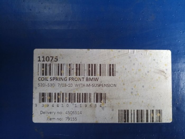

    Ευχαριστω και παλι...αντε να σηκωνουμε κεφαλι σιγα σιγα οι Ε60αριδες γτ χαθηκαμε.Aυτο μας κανει δηλαδη Δημητρη?

    Ναι μια χαρά είναι, αυτός ο κωδικός είναι για τα δύο μπροστινά βρες και άλλα δύο με τον κωδικό 996980 για τα πισινά ελατήρια και και 4 M-pack bumpstops και είσαι έτοιμος! Τι τιμές σου είπε η αντιπροσωπεία έτσι από περιέργεια έν έτει 2018

    Ούτε ασχολήθηκα μιας και σίγουρα δεν θα ήταν ποτε όσο αυτά που μου ειπες .Το θέμα είναι ότι αυτοί δεν γράφουν πουθενά ότι είναι χαμηλωματος η m pack, δηλαδή γράφουν μόνο oem ελατήρια για Ε60.Σιγουρα θα πάμε σε αντίστοιχα m pack η βρήκε τυχαία έναν κωδικό για να περιγράψει τα comfort για Ε60 και την πατήσω; Δηλαδή αν ψωνίσω απ αυτόν παίρνω τα m pack η όχι;
