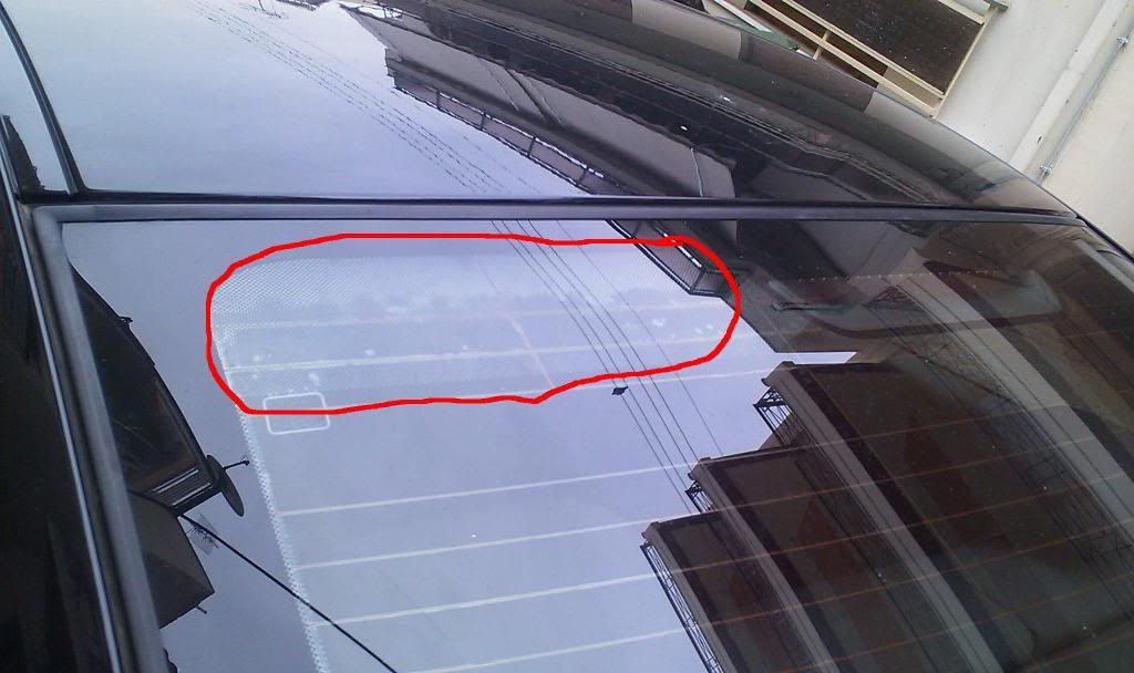

Παιδιά θα ήθελα την γνώμη σας. Έχει γίνει καλή δουλειά εδώ:

Αυτό που μπορώ να σου πω φίλε είναι πως έβαλα κι εγώ μεμβράνες πριν κανένα μήνα σε Ε92 και ήταν έτσι τις πρώτες 3-4 μέρες.
Αν έχει γίνει καλή δουλειά θα φύγει σιγά-σιγά.
Εξαρτάται πόσο καιρό είναι έτσι λοιπόν αλλά σήγουρα και πόσο καλή δουλειά έγινε.
Αν το έκανες αυτές τις μέρες...υπομονή!!!
Μετα απο 4-5 μερες παρε μια πλαστικη σπατουλα η με το νυχι σου σιγα σιγα και θα φυγουν. Η αν δν θες να παιδευεσαι περνα μια βολτα απο κει που στα βαλανε να τα ξαναπατησουν...
Ίσως αργήσει λίγο να φύγει ο εγκλωβισμένος αέρας από μέσα διότι δεν έχει ήλιο δυνατό τώρα άρα κάνε λίγο υπομονή κανα δύο βδομάδες ή αν δεν μπορείς έχουν και εγγύηση νομίζω........thumbthumbthumb
θα σου προτεινα να το ''βγαλεις'' στον ηλιο
οταν κ οποτε τον δεις!χεχε
ωστοσο αν ''δεν''
πας εκει που στο τοποθετησαν κ στο διορθωνουν...μην αγχεσαι!
εγω χλωμο το βλεπω να φτιαχνει...
Εκει ειναι η ματαξοτυπια τις BMW σχεδον σε ολα BMW ειναι ετσι . . .
Δεν πιστευω να φτιαχνει διοτι η μεβρανη δεν εφαρμοζει καλα οπως εφαρμοζει στο
τζαμι . . .
δεξια γιατι πατησε ομως κ αριστερα ''δεν''?
εχει κρατησει νερο κ αερα...
σαφως η τοποθετηση σ αυτο το σημειο δεν θα ναι ποτε τελεια!
ομως μπορει να διορθωθει κατα πολυ!
Βασιλη αν εχει κρατησει νερο με μια σπατουλα θα παρασυρει τον αερα που εχει εγκλωβιστει και θα στρωσει,αν ομως εχει μονο αερα δεν προκειται να φυγει με τιποτα.
Ετσι εγινε και στου jordan...

Η καλυτερη λυση ειναι η αμεση επανατοποθετηση της εκει που αγοραστηκαν..

σαφως μπορει κ να μην διορθωνεται το προβλημα του φιλου
κ η λυση της επανατοποθετησης να ναι μονοδρομος!
ομως πριν επιλεξει την εσχατη λυση ας δοκιμασει αυτα που αναφερουμε!:thumbsup:
(βγαλε το αυτοκινητο κοντρα στον ηλιο για λιγες ωρες)
οταν το ''πατας'' απο μεσα , βλεπεις να ''καθεται'' καλυτερα η ζελατινα?
απλα οταν το αφηνεις ,δημιουργειται παλι αυτο το ΄΄κενο΄΄?
κανε εναν κοπο κ καθαρισε εξισου καλα κ απ εξω το τζαμι!:whistle:
πιστευα οτι ειχα το ιδιο θεμα στο δικο μου (σε μικροτερο μεγεθος) κ το προβλημα ηταν απ εξω :shok: (κακος καθαρισμος)
φαντασου οτι το πηγα πισω στον τοποθετη κ εμεινα μακακας οταν τον ειδα να το καθαριζει απ εξω (πολυ κοντα στην τσιμουχα παραθυρου-παρμπριζ)!:shok::shok:
Αν εννοείς το πάνω πάνω μέρος (πράσινη γραμμή) τότε εκεί δεν πρόκειται να βελτιωθεί ΠΟΤΕ. Οι μαύρες κουκίδες που έχει το τζάμι εμποδίζουν τη μεμβράνη να κάτσει τέλεια δημιουργώντας αυτό το κενό.
Η κατάσταση είναι χειρότερη στα Ε46.
Στο σημείο που είναι η αντίσταση, μπορείς να το πατήσεις λίγο με το δάχτυλο και ίσως βελτιωθεί λιγάκι.
Το σίγουρο πάντως είναι ότι δεν φταίει ο εφαρμοστής.
Δηλαδή απ'ότι κατάλαβα δεν γίνεται κάτι καλύτερο... κρίμα. Αν έκοβε την μεμβράνη στο ύψος της τελευταίας αντίστασης μήπως ήταν καλύτερα?
Η τοποθέτηση έγινε πριν 10 ημέρες περίπου. Έχω δοκιμάσει να διώξω το τυχόν παγιδευμένο νερό με μια πιστωτική κάρτα τυλιγμένη με λεπτό-μαλακό πανάκι, αλλά δεν φαίνεται να κολλάει η ζελατίνη καλά εκει λόγω σαγρέ επιφάνειας (μαύρες κουκίδες) από κατασκευής του τζαμιού. Οπότε θα το αφήσω δυστηχώς έτσι...
Δεν είναι «μια χαρά». Δες το πιο προσεχτικά. Απλά είναι έξω από τη περιοχή που εστιάζει η κάμερα και δε φαίνεται τόσο καλά.
Στην άλλη πλευρά υπάρχει, άλλα σε λίγο πιο μικρό βαθμό. Το μόνο που μου έρχεται πλέον να κάνω είναι το ΣΚ να το ζεστάνω λίγο με πιστολάκι από μαλλιά και να δοκιμάσω με την πιστωτική πάλι...
Πρόσεχε με το πιστολάκι. Είπαμε το τζάμι φταίει και όχι η μεμβράνη.
Σε απόσταση περίπου 25cm λίγο να ζεσταθεί και να την πιέσω μέτα..
Άραγε τα υπόλοιπα Ε92 που έχουν φιμέ έχουν τέτοια προβλήματα..........?:think::think::thin k:

Έχω πάει 2 φορές και μου είπαν ότι είναι το καλύτερο που μπορουν να κάνουν. Πιο πολύ θέλω να δω αν κάποιος με το ίδιο μοντέλο έχει το ίδιο πρόβλημα.

Εαν δεν "καθεται" η μεμβρανη απο τις κουκιδες,τοτε με ενα ψιλο γυαλοχαρτο τις τρωνε λιγο και αυτο σχεδον ποτε δεν χρειαζεται.

Μία πιστεύω το ένα, μία το άλλο! Η αλήθεια είναι ότι μου έχει κακοφανεί πολύ που είναι έτσι η μεμβράνη και γι΄αυτό ρωτάω. Η λύση με το γυαλόχαρτο μου είχε περάσει από το μυαλό, αλλά φοβάμαι μη γίνει ζημιά στο αυτοκίνητο. Επίσης θα ήθελα να πώ ότι τις μεμβράνες τις πλήρωσα αρκετά ακριβά μιας και πήγα σε κεντρικό κατάστημα γνωστής εταιρίας... Με βλέπω για πόλεμο αύριο:warriorsmiley:
Θα σου πρότεινα μην τις πειράξεις για κανένα λόγο απλά να πας εκεί που τις έβαλες και να τους πεις τα αυτονόητα............:ranting2::ranting2:
Αν είναι ένα πράγμα που πραγματικά συχαίνομαι, είναι όταν ο πελάτης αρχίζει και κάνει υποδείξεις ή προσπαθεί να προτείνει λύσεις στον επαγγελματία για το πως θα πρεπε να γίνει η δουλειά.
Δεν ξέρω που πήγε ο φίλος για τοποθέτηση, όμως από το 'κεντρικό κατάστημα γνωστής εταιρείας' υποθέτω ότι απασχολεί σοβαρά άτομα με εμπειρία στο χώρο.
Επίσης επειδή τυχαίνει λόγο επαγγέλματος να έχω δει εκατοντάδες τοποθετήσεις μεμβρανών, το συγκεκριμένο αποτέλεσμα στο συγκεκριμένο αυτοκίνητο είναι δυστυχώς στο 'πρόγραμμα' όπως είπα και σε προηγούμενο ποστ μου. Αν έβλεπα καμιά φούσκα, κανένα τσάκισμα ή κανένα στραβό κόψιμο, ναι, αυτό θα ήταν απαράδεκτο και θα ήμουν ο πρώτος που θα το είχε επισημάνει στο φίλο μας.
Τώρα diy λύσεις του στυλ 'παίρνω γυαλόχαρτο και τρίβω το τζάμι' τις θεωρώ τουλάχιστον αστείες (δε σπάμε μπιμπίκια στο τζάμι, ούτε το γυαλίζουμε Γιάννη) και κανένας σοβαρός επαγγελματίας δεν θα το επιχειρούσε σε αυτοκίνητο πελάτη. Όπως επίσης δε θα βαζε μεμβράνες των....30 ευρώ από το internet. Αλήθεια, μήπως αναλαμβάνουν να σου στείλουν ταχυδρομικώς και τη πιστοποίηση ΚΤΕΟ, την εγγύηση και το εγκεκριμένο αυτοκόλλητο?

Η μεμβρανη αυτη ηταν στο πισω παρμπριζ του χ3 το οποιο εχει ουκ ολιγες απο αυτες τις κουκιδες που εχει και το 90αρι... αλλα δεν υπαρχει πουθενα ατελεια.

oλα τα Ε92 το εχουν αυτο το προβλημα μερικα και στα πλαινα οδηγου και συνοδηγου. Ειναι το τζαμι ετσι.
Μερικες φορες μπορει να μπει καλα απο θεμα μαστορα.
Εγω στο Ε46 ειχα το ιδιο προβλημα και την εκοψα στην αρχη της μεταξοτυπιας και το εβαψα φυμε με το σπρευ.
Στο Ε92 το πηρα με φυμε απο μαμα και εβαλα μονο στις πορτες.

Πως να γίνει δηλαδή? Εγώ εννοώ να κόψω το πάνω μέρος μόνο που δεν έχει πολλές αντιστάσεις. Το αποτέλεσμα είναι καλό σε εσένα?

Ως κάτοχος Ε92 που έβαλα after market φιμέ σε γνωστή εταιρεία με πολλά υποκαταστήματα (εγώ τα έβαλα σε αυτό της Γλυφάδας), έχω ακριβώς το ίδιο αποτέλεσμα στο πίσω παρ-μπριζ. Τις έχω βάλει από την πρώτη στιγμή που πήρα το αμάξι δλδ εδώ και 1,5 χρόνο και δεν έχει αλλάξει κάτι όσο ήλιος και αν το έχει δει. Όταν είχα πάει δεν μου είχαν πει κάτι σχετικό και όταν μου το παρέδωσαν μου είπαν να πάω πάλι σε μία εβδομάδα να το ξαναπατήσουν. Το έκανα αλλά δεν άλλαξε και πολύ το αποτέλεσμα...
Στο 46άρι που είχα πριν είχα βάλει στο ίδιο κατάστημα μεμβράνες και το αποτέλεσμα ήταν άψογο. Γι' αυτό και πήγα ξανά για το 92άρι μου...
Η λυση για τον φιλο μας ειναι μια Roof spoiler ΑC. !!!Tι λες???
