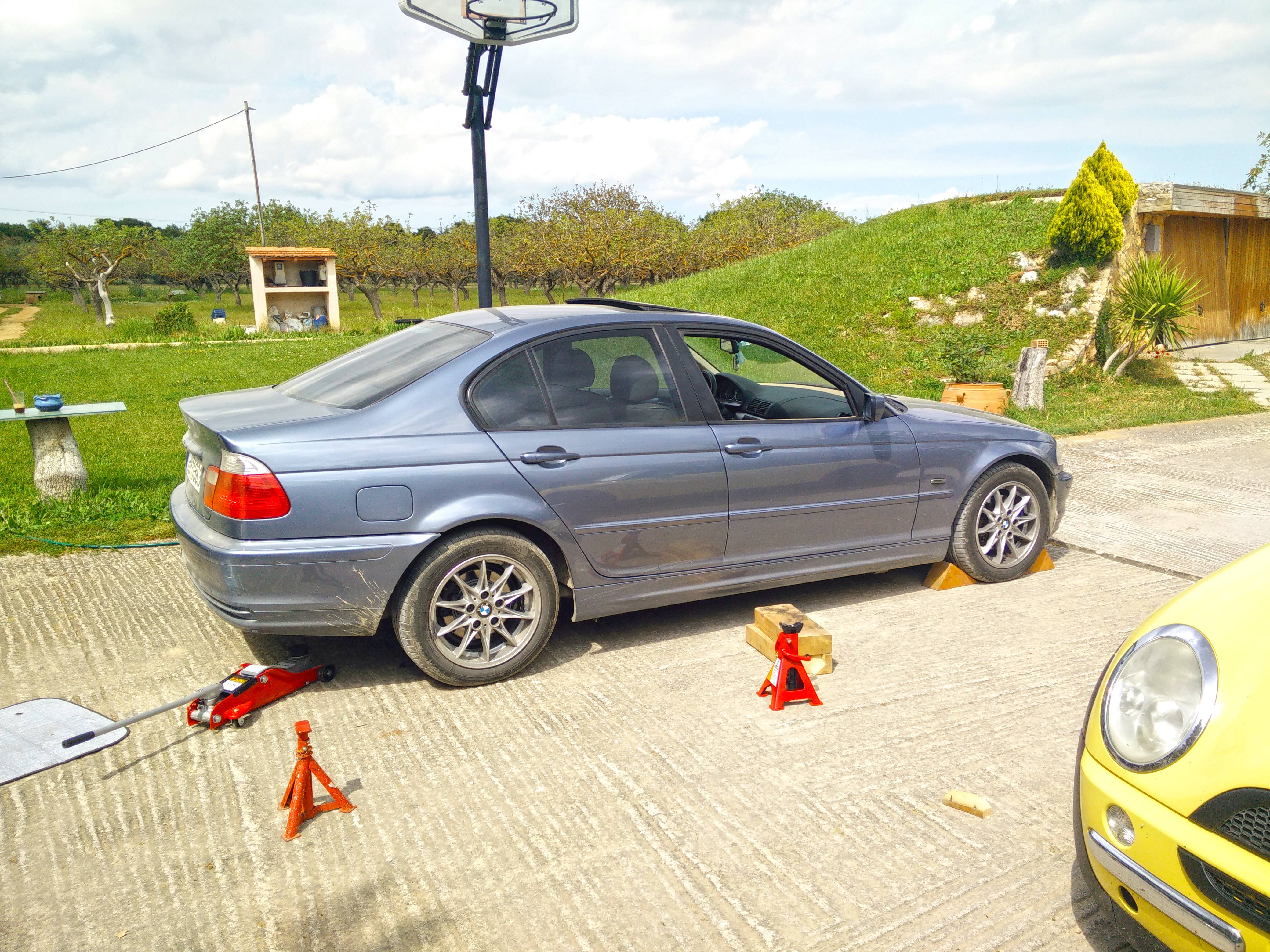

Την Παρασκευή περάστηκαν αμορτισέρ Koni STR.T (270ευρώ - Ρέλλας) και (πίσω) Eibach Pro ελατήρια. Η δουλειά έγινε από εμένα με τη βοήθεια δυο φίλων.
https://www.bmwfans.gr/forum/images/.../SxxSSEi-1.jpg
Πολύ ταλαιπωρία η συμπίεση του ελατηρίου, αλλά ακόμα περισσότερο το φούσκωμα στο θόλο της πλευράς του συνοδηγού που δεν μου επέτρεψε να αντικαταστήσω το αμορτισέρ, καθώς δεν είχα νέο top mount. https://www.bmwfans.gr/forum/images/.../mMVHLGh-1.jpg
https://www.bmwfans.gr/forum/images/.../14w6s54-1.jpg
Αγοράστηκαν χθες 2 (θα αλλάξω και του οδηγού γιατί μου φάνηκε πως είχε λίγο τζόγο) νέα εμπρός top mount Lemfoerder από Στρατουδάκη (52ευρώ) και θα τα περάσω μόλις βρω λίγο χρόνο μέσα στη βδομάδα. Ο θόλος θα χτυπηθεί ήρεμα κι ωραία με σφυράκι και ξύλινο τάκο.
Επίσης, έχουν μπει μπρος-πίσω ενισχύσεις για να έχουμε πλέον το κεφάλι μας ήσυχο.
Θα γραφτεί DIY για όσους ενδιαφέρονται μόλις τελειώσουν όλες οι δουλειές για να είναι πλήρες.
Το αμάξι επιτέλους στρίβει (τουλάχιστον στις δεξιόστροφες που μεταφέρεται το βάρος στο καινούριο αμορτισέρ) και δεν είναι βάρκα! Αν και δεν μπορώ να συγκρίνω με τα Schnitzer που είχα πριν μιας και ήταν πολλά χρόνια πάνω, τα συστήνω ανεπιφύλαχτα σε όποιον ψάχνει μια μέση λύση.
ΥΓ. Ευχαριστώ πολύ τον Γιώργο georggge46 για τα ελατήρια. Επιτέλους, ήρθε στα ίσα του!:thumbsup:

Μπορείς να μας πεις τι setup φόρουσες και έγινε ετσι ο θόλος;
Δηλαδή τι αμορτισέρ ελατήρια εαν ήταν χαμηλωμένο και τι μέγεθος ζάντας

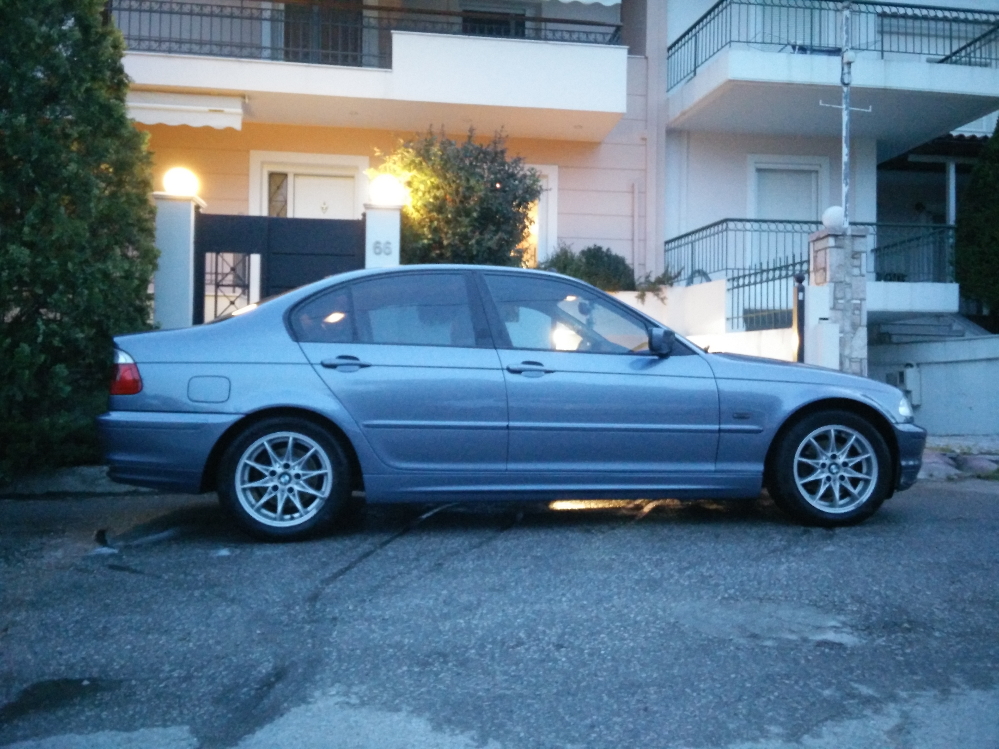

Από χτες βράδυ:
https://www.bmwfans.gr/forum/images/.../OLV5YgZ-1.jpg
Και αυτή αμέσως μετά την αλλαγή των πίσω (είναι και στο Πενβε του μήνα):
https://www.bmwfans.gr/forum/images/.../fSWnCvi-1.jpg
Ελατήρια: Εμπρός M-Pack + Πίσω Schnitzer
Αμορτισέρ: Schnitzer
Ζάντες: 16"
Τα πίσω αμορτισέρ ήταν οκ (επανέρχονταν). Τα μπροστά ήταν κλασμένα...
Μια χαρα εκατσαν τελικα τα προκιτ !
