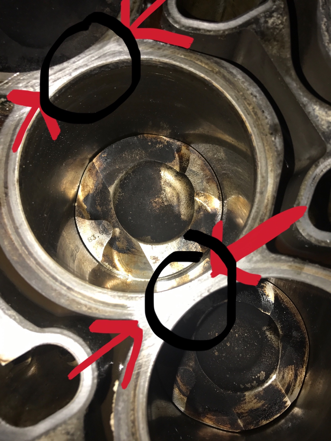

https://www.bmwfans.gr/forum/images/...08c3ddc-1.jpeg
Έχει αρπάξει "τρίχα"πάνω στο κορμό που για να γίνει σωστή δουλειά και να είναι 1000% σίγουροι πρέπει να γίνει ρεκτιφιέ ...αλλιώς υπολογίζουν ότι μα τι πλανισμα από το καπάκι θα πατήσει μια λίγο ποιο χοντρή φλάντζα και θα καλύψει αυτή την τρίχα ..λίγες οι πιθανότητες να ξαναγίνει αλλά υπάρχουν !και αυτό είναι που με αγχώνει και δεν ξερω τι ν κάνω !
Σωστά ..αλλά δεν θα ειχες λύσει το πρόβλημα σου φτάνοντας στην ουσία όπως εγω!θα ειχες πληρώσει 4 πολλαπλασιαστες ,4 μπεκ ,4 μπουζί,μια αντλία υψηλής και έναν nox..οποτε η ζημια θα σου έβγαινε κάτι παραπάνω από έναν κινητήρα άλλο μεταχειρισμένο ..τι να σου πω απόψεις είναι αυτές ...

Σίγουρα το κόστος θα αυξηθεί πολύ, αλλά αν ήμουν στη θέση σου θα κατέβαζα για ρεκτιφιέ, ούτε "τρίχα", ούτε φλάτζες και εικασίες.
