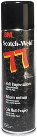

    Οπως ειπε ο Ηλίας. Τώρα αν θες να το επισκευάσεις πρόσεξε πολύ καλά τι κόλλα θα βάλεις γιατι κινδυνεύεις απο 2 θέματα
    1) η κόλλα να ποτίσει το πανί και να αφήσει "λεκε"
    2) να μην πιάσει καλά
    Γι'αυτό αν θες να δοκιμάσεις να το κάνεις με πολύ προσοχή πάρε αυτή τη κόλλα
    και μετά ψέκασε σε μια μπατονέτα και βάλε με προσοχή λίγο υλικό απο τη μέσα μεριά
