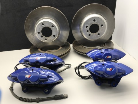

    Καποιες φωτο

    Αυτες οι δαγκάνες που έβαλες είναι μεταχ;; Τι κοστολόγιο σου βγήκαν όλα αυτα, έχεις υπολογίσει;; Αν θελεις ανεβασε καμια φώτο, ανεβασες 2 και δεν φαίνονται!!

    Αυτες οι Δαγκάνες ειναι Febi καινούργιες και έρχονται έτσι μπλε βαμμένες;
  16. #10
    11-01-10
    2.559
    2764
    Οχι ασημι ειναι. Εγω επελεξα το χρωμα και το πληρωσα. Ωστοσο δεν ειναι απαραιτητο να τις βαψεις.
