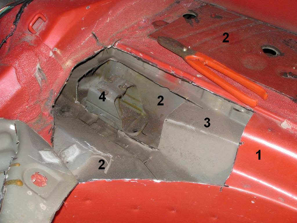

    Aξίζει να κόψεις από το πάνω μέρος - εσωτερικό του πορτ-μπαγκαζ μόνο εάν έχει αρχίσει να σκίζεται και εκεί (πολύ προχωρημένο στάδιο). Εάν δεν έχει αρχίσει τότε δεν υπάρχει λόγος να κάνεις το εσωτερικό του αυτοκινήτου σου κάπως έτσι (και αν όχι έτσι πάντως σίγουρα πειραγμένο σε σχέση με μαμά):
    Και η εικόνα που έβαλα είναι καλή δουλειά γιατί έχουν δει πολλά τα μάτια μας.
    Ανοίγοντας από κάτω βλέπεις τι γίνεται στο εσωτερικό του σάντουιτς και ενισχύεις και την ενδιάμεση λαμαρίνα (από την κάτω της μεριά). Αφού λοιπόν ενισχύσεις και την ενδιάμεση λαμαρίνα, κλείνεις από κάτω και ενισχύεις εξωτερικά το κάτω φύλλο. Οπότε δεν είναι καθόλου μισή δουλειά....
    Βασικά μέσα το πάτωμα είναι έτσι (δεν είναι μαύρη τρύπα να μας τρομάζει και να μεγαλοποιούμε τα πράγματα...):
