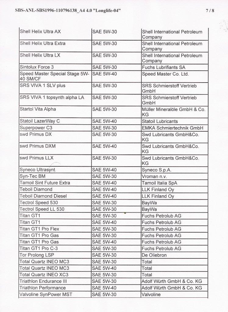

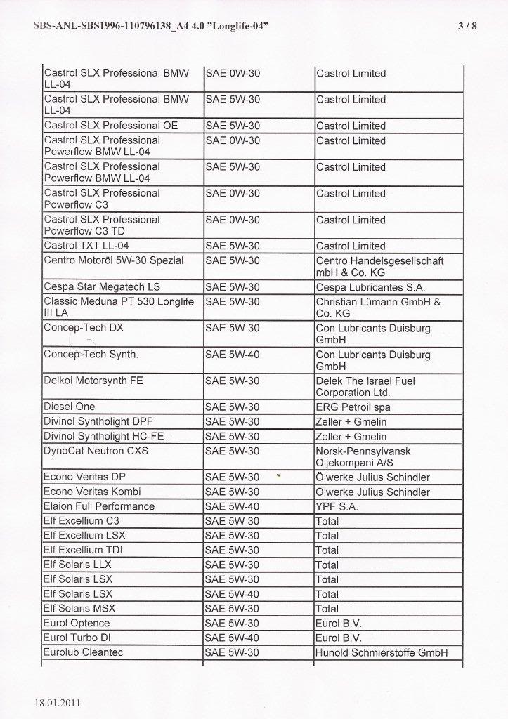

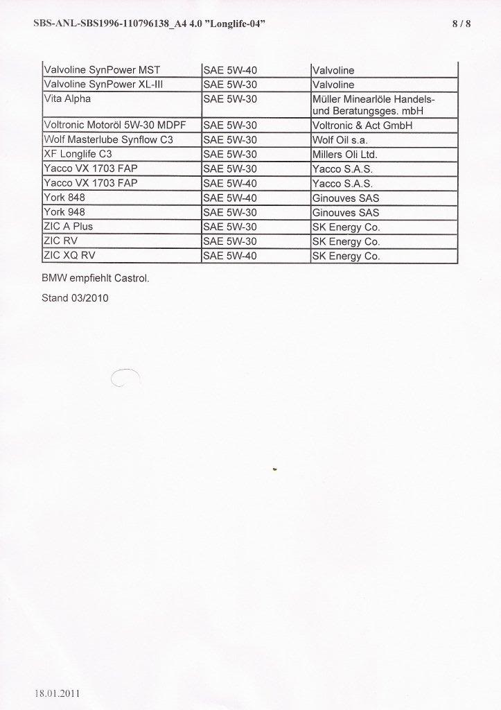

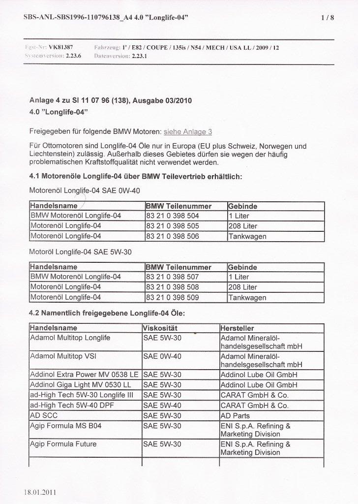

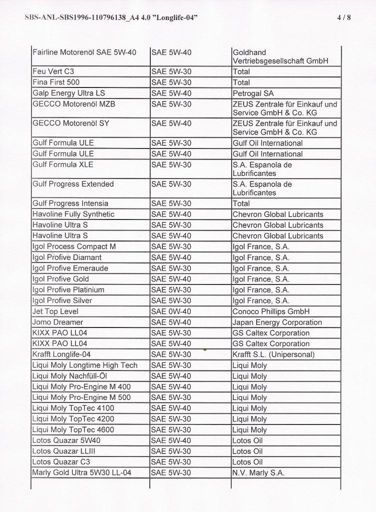

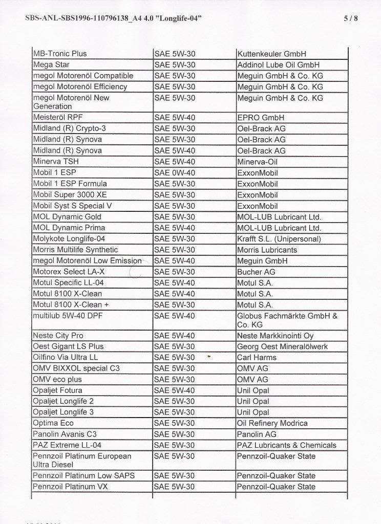

    Εγώ διατηρώ τις επιφυλάξεις μου για αυτό που έγραψες, μιας και η προδιαγραφή Longlife 04 ανταποκρίνεται στα fully synthetic λάδια απ'οσο γνωρίζω.

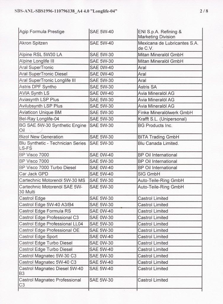

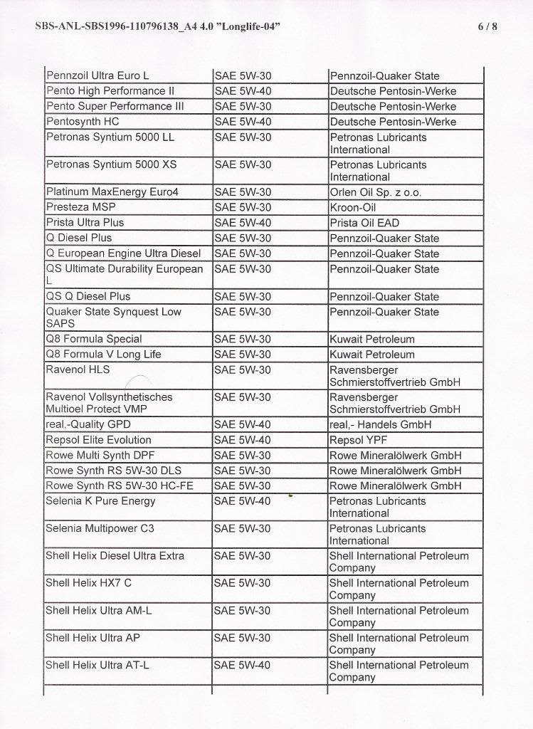

    Η λίστα της bmw (λίγο παλιά) με τα Longlife-04 Υπάρχει κάποιο μέσα στη λίστα που να μην είναι fully synthetic?
    BMW part numbers for LL-4 & LL-1 oils and THE LIST…
    https://www.oilspecifications.org/bmw.php
    Τελευταία επεξεργασία από το χρήστη BILL007 : 03-11-15 στις 14:24
  10. #68
    06-11-14
    Μακεδονία
    1.081
    1191
    Η λίστα της bmw (λίγο παλιά) με τα Longlife-04 Μπορείς να βρείς κάποιο που να μην είναι fully synthetic?
    Που το γράφει ότι η προδιαγραφή BMW LL04 σημαίνει 100% Fully Synthetic λάδια;;; Αφορά μακρά διαστήματα αλλαγών λαδιού....
    Στη λίστα που έβαλες, φυσικά είναι τα λάδια που πληρούν την προδιαγραφή BMW LL04, αλλά ΠΟΥΘΕΝΑ δεν αναφέρει εάν το κάθε λάδι αυτό είναι 100% Fully Synthetic, ή SC (συνθετικής τεχνολογίας), κ.ο.κ .....
    Το εάν είναι 100% Fully Synthetic ή ότι άλλο κάθε ένα από αυτά τα λάδια, θα το δεις στο site του κατασκευαστή τους....
