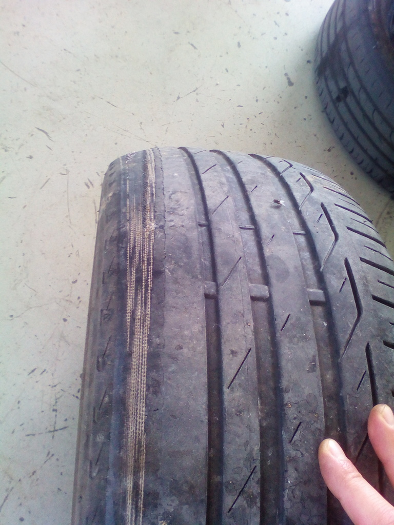

    Χαιρετω την παρεα μετα απο καιρο λογω ελλειψης internet.Λιγα πραγματα εχουν γινει στην ''γρια'' αλλα προχωραει σιγα σιγα...
    Τελος Ιουλιου μας επιασε λαστιχο μπροστα και οταν πηγα να βαλω την ρεζερβα βρεθηκα μπροστα σε αυτο...
    Ηξερα οτι τρωει τα λαστιχα απο μεσα λογω ευθυγραμμισης αλλα περιμενα να βγαλουν μεχρι τον Σεπτεβριο οπου θα γινοταν η αλλαγη τους.Επειδη σε παρομοια κατασταση ηταν και του συνοδηγου και η φθορα ηταν μεγαλη κατι αλλο ετρεχε οποτε βουρ σε συνεργειο οπου ειδαμε και τα 2 σινεμπλοκ κομμενα.
    Παραγγελια λοιπον καινουργια σινεμπλοκ Lemforder οπως τα μαμα,καινουργια λαστιχα Michelin primacy 3 και ευθυγραμμιση και ηρθε στα ισια της
    Οι 2 απο τις 5 ζαντες αλουμινιου ειναι στραβες οποτε προσωρινα βαλαμε πανω αυτη με το λιγοτερο στραβωμα και πρεπει να μπει στο προγραμμα ενα φρεσκαρισμα ολων των ζαντων η αντικατασταση τους...
    Επισης αλλαχθηκαν και τα πιτσιλιστηρια του παρμπριζ γιατι απο την πολυκαιρια και την ζεστη ανοιξαν εσωτερικα σαν γαρυφαλλο,ο εργοστασιακος κωδικος εχει καταργηθει πλεον οποτε βρεθηκαν τα καινουργια που αντικαθηστουν τον παλιο κωδικο και με μια μικρη πατεντα κουμπωσαν και δουλευουν κανονικα.

    Τουλάχιστον τα έβαλες πίσω να τα κάψεις πριν τα πετάξεις;
    Μπα δυστυχως οχι.Τα μπροστα δεν κραταγαν αερα απο την φθορα...Τα πισω θα μπορουσα αλλα δεν ηθελα να το ζορισω γιατι το τελευταιο service που βρηκα να εχει κανει ειναι πριν 30.000 χλμ...Ο πεθερος μου δεν θυμαται να εχει αλλαξει μετα απο αυτο λαδια,οποτε παλι καλα που δουλευει ακομα....
