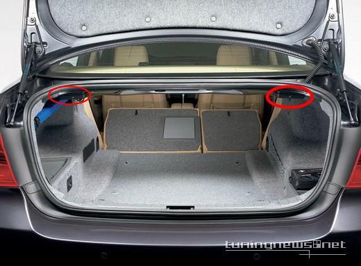

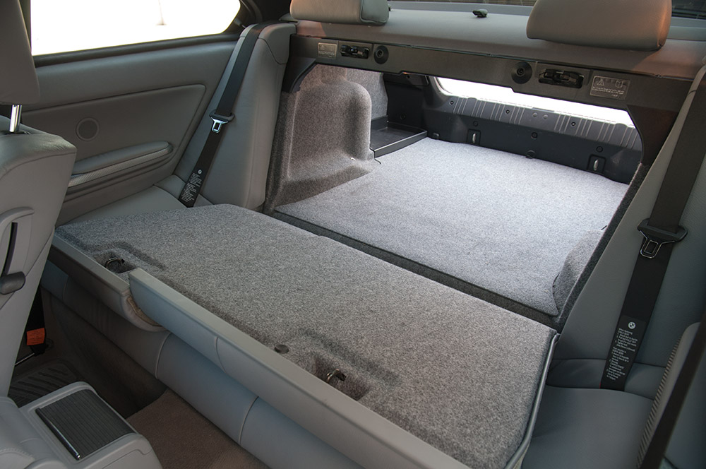

    Μολονοτι το θεμα εχει παρει τελος αλλα αφου ειχες προσβαση στο πορτ μπαγκαζ γτ δεν κατεβαζες τα πισω καθισματα και να μπαινες μεσα η αν δεν χωραγες να βαζες καποιον μικρο να σου ανοιξει??? εξαλου τα πισω καθισματα πισω εχουν της λαβες στο πορτ μπαγκαζ.

    Μαλλον ηταν 4-πορτος που εκτος λιγων εξαιρεσεων δεν πεφτει η πλατη
    Πέφτει η πλάτη στα τετραπορτα.
