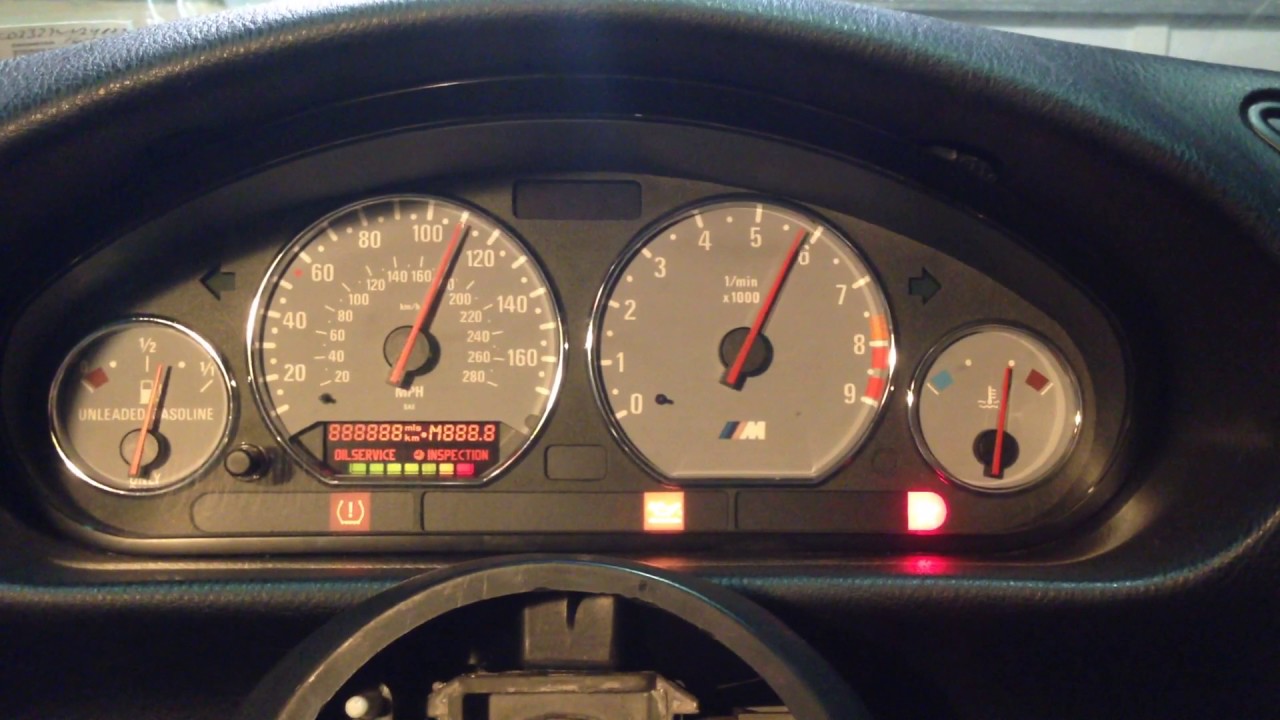

    Καλησπέρα παιδιά,
    Ξέρει κάποιος να μου λύσει μια απορία εάν το κοντέρ από e46 M3 σε μέγεθος είναι το ίδιο με του z3; Εαν ναι μπορεί να μπει σε z3 το οποίο έχει γίνει μετατροπή σε s54;

    Βασει του καταλόγου δεν φαινεται να ειναι εφικτό δειχνουν διαφορετικα
    http://bmwfans.info/parts-catalog/Z3...ter/#6903047_1
    http://bmwfans.info/parts-catalog/E4...ument_cluster/

    Δεν κάνεις δουλειά με καντράν Ζ3M? Έχω δει Ε30 S54 με καντραν Ζ3Μ.

    μπορείς να πάρεις το καβούκι από το κοντέρ και να βάλεις μόνο τα όργανα και την πλακέτα εντός. ώστε να μπει στο χωρώ του ταμπλό.
    φυσικά θέλει μαστοράντζα με @@@@@@ και θα το πληρώσεις αδρά

    Λεωνιδα, αν θυμάμαι καλά το δικό σου είχε λευκό καντραν . Απο που το ειχες παρει; Το βράδυ φωτιζόμενο πως είναι;Βάλε καμιά φωτό εαν εχεις

    Αδελφέ το δικό μου έχει ακόμα λευκό κοντέρ , το εχω ακομα το Ζ .
    TACHO 4 YOU DE είναι εταιρεία που φτιάχνει pvc προσόψεις οργάνων (όχι αυτοκόλλητα ) .νομίζω είναι και στο ebay . κάνα 100 ρικο μαζί με τα περαστικά
    Το πρόβλημα είναι το καδραν από z3 m το βρίσκω μόνο από έξω και είναι απλησίαστο. 700 ευρώ
    Ακόμα και έτσι να το έκανα είναι συμβατό με καρότσα face-lift και μοτέρ s50;
    ΕΝΝΟΕΊΤΑΙ , τι λεμε
