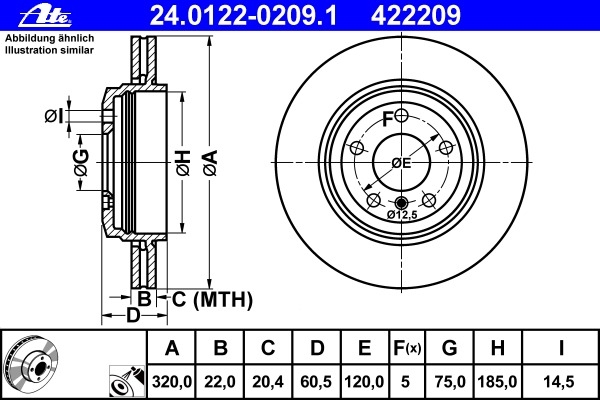

Δες την παρακάτω φωτό είναι τα τεχνικά χαρακτηριστηκά του πίσω δίσκου απο Ε46 330
Πρόσεξε καλά το D και το Η εκτός βέβαια απο τα υπόλοιπα...
Δώσε προσοχή όπου D= offset και H= Διάμετρος δίσκου όπου εκεί βρίσκονται τα σιαγώνες του χειρόφρενου...

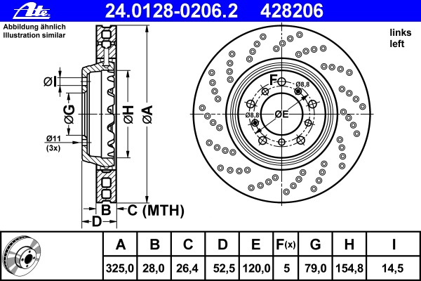

Πάμε τώρα σε μπροστινό δίσκο απο Μ3
Βλέπεις αυτομάτος ότι το D= offset πέφτει κατά 8 χιλιοστά και το Η γίνεται στενό κατά 30 χιλιοστά σε διάμετρο λόγο του ότι ο δίσκος είναι πλευστός...
Άρα δεν κάνει με τπτ...
