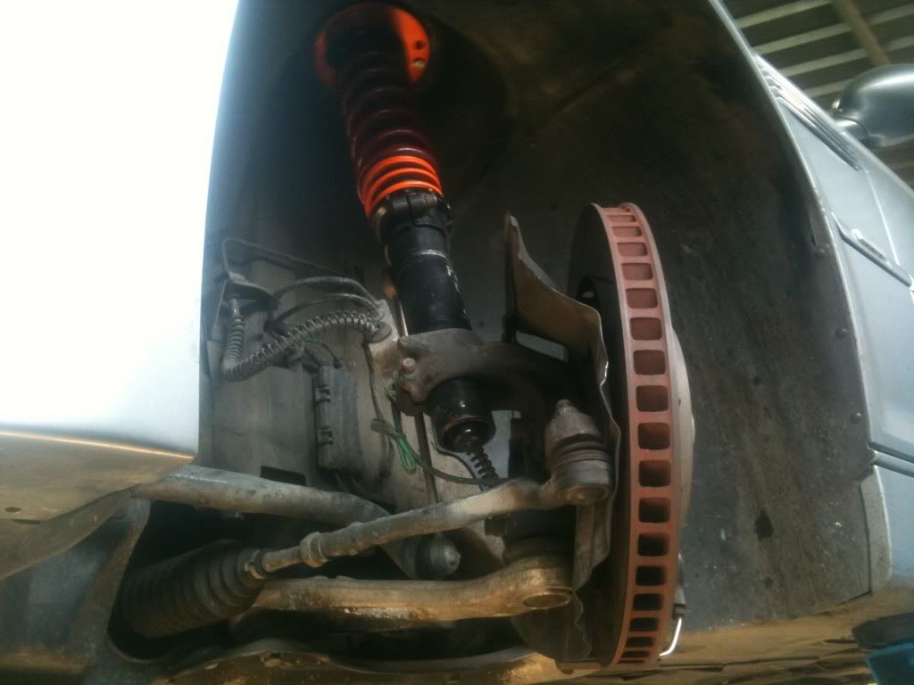

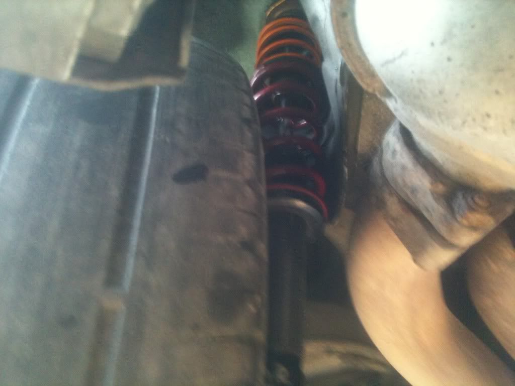

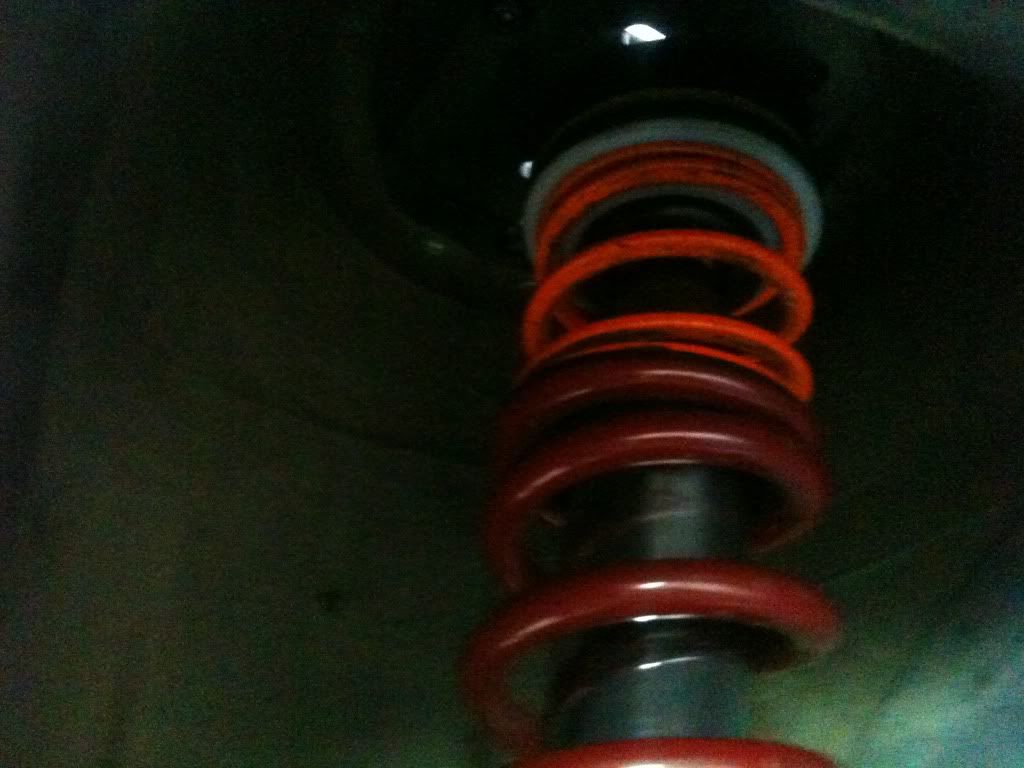

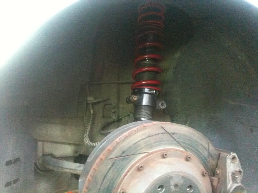

    Προεπιλογή AST suspension.
    Εφτιαξα και εβαλα ξανα πάνω στο αμαξι την αρτηση που ειχε ο προηγουμενος ιδιοκτητης.
    Μετα απο λανθασμενη αγορά πισω ελατηρίων και καινουργιων top mounts (κανενα απ αυτα δεν χρησημοποιηθηκε) και μετα απο πολλα νευρα και βαλε-βγάλε, κατάφερε ο μηχανικός μου και τοποθετησε τα top mounts της Turner Motorsport στην AST και η δουλεια μας εγινε.
    Το αμάξι ειναι coil over και πισω τωρα με ελατηρια 90kg/cm μπροστα και 60kg/cm πισω.Ρυθμισαμε το υψος του αυτοκινητου στα στα 64 εκ. μπροστα και 63 εκ. πισω.
    ΤηνΤριτη θα πάω για ευθυγραμμιση και να σετάρω τα κάμπερ και μετα θα ασχοληθω με τις ρυθμισεις σκληροτητας μπροστα-πισω.
    Το αμαξι εχει γινει αλλαξει συμπεριφορά και πρεπει να το συνηθησω. Φοβαμαι οτι αμα μου φυγει καμια μερα δεν θα αρκεστω στην αγορα οικοπέδου μονο.
    Θα πάω για αγορα ποδοσφαιρικού γηπέδου.
    Ευχαριστω πάρα πολύ τον Mανο και τον Nickm3 για τις πληροφορίες και την βοηθεια.
