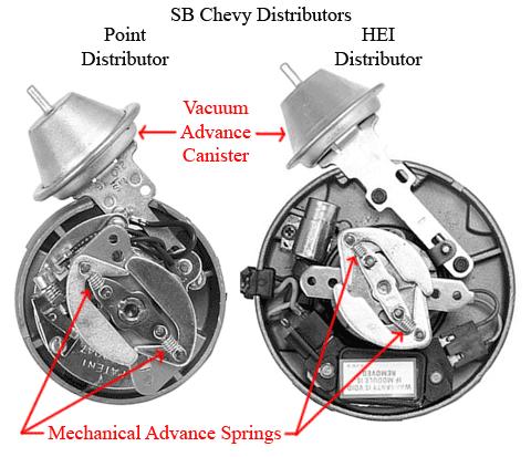

    Έχεις προχωρημένο advance και δίνει σπίθα λίγο πριν ανέβει ο κύλινδρος, αυτό λύνεται όταν βάζεις καύσιμο με περισσότερα οκτάνια. Κοίταξε επίσης (αν έχει distributor) αν δουλεύει με υποπίεση, έχει ένα τύμπανο που ρυθμίζει αυτόματα το advance.
    απ'οτι είδα έχει τρισιμπιτερ...

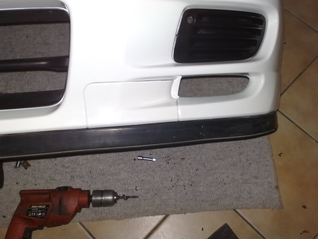

    εχω φαει τον τοπο και δεν μπορω να το βρω πουθενα
    εχεις κανεις ιδεα που υπαρχει τετοιου ειδους λαστιχο-γωνια για να το βαλω στον προφυλακτηρα?

    Παράθεση Αρχικό μήνυμα απο DIMITr|S Εμφάνιση μηνυμάτων
    [/URL]
    κάτι τέτοιο σου κάνει ?
    https://www.ebay.com/itm/Universal-F...00f9e4&vxp=mtr

    ευχαριστω~δεν ειναι ασχημο,αν δεν βρω αυτο ελλαδα ισως στραφω εκει!
    αν καποιος αλλος ξεριε ας πει!

    Δημήτρη τα πυράκια είναι από αβανς ή εάν έχει χαλάσει η βαλβίδα υπό-πίεσης δεν είναι ούτε τα μπουζί ούτε η βενζίνη. Επίσης μπορεί να είναι και από τα μπουζί-καλώδια. Εγώ το δούλευα με 95αρα και 100αρα έβαζα μόνο σε ταξίδια απλά για να καθαρίζει εσωτερικά, ποτέ δεν είχε πρόβλημα με πυράκια...
