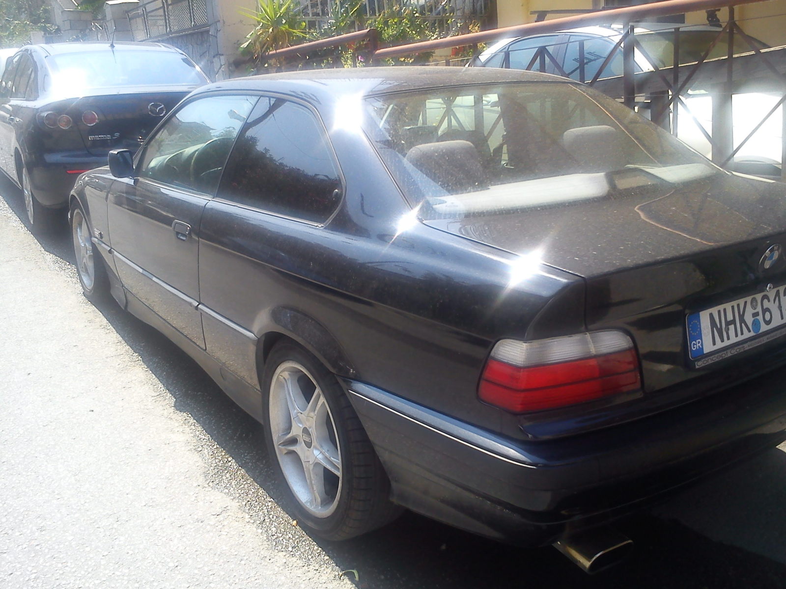

    οχι δεν το έκανα ακόμη γιατί δεν μπόρεσα να μαζέψω το ανάλογο ποσο ακόμη.
    ειναι κάτω απ το σπίτι, και είδη έπιασαν μια στρώση σκουριάς μπρος πισο δισκόφρενα.
    πονάω που το βλέπω σε τετια άθλια κατάσταση αλλά....
