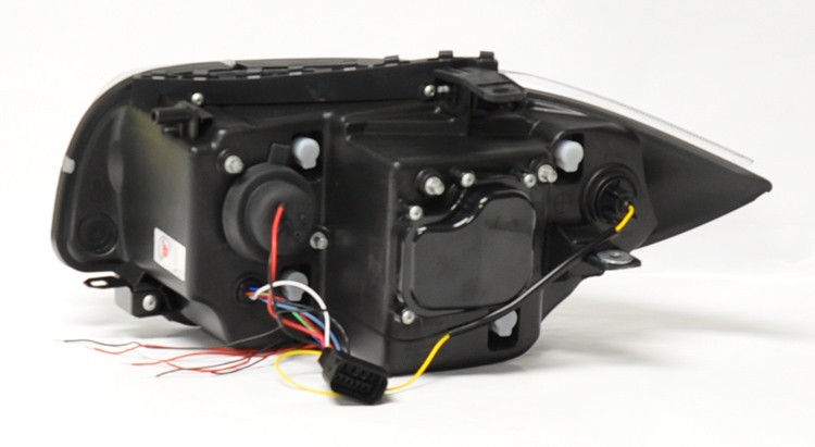

    Εκτος απο τις λαμπες xenon πρεπει να παρω και λαμπακια για τα angel??...και τι λαμπακια ειναι αυτα?, που μπορω να τα βρω εδω ελλαδα παιδες?

    Για αυτα που βρηκες στο car δεν ειμαι σιγουρος αμα αλλαζουν ευκολα.
    Αν ενδεικνειται αλλαγη τοτε κατα 95% θα ειναι Τ10.
    Κανονικα τα βρισκεις αυτα παντου.
    Το οτι η τιμη τους ειναι 10πλασια απο οσο θα επρεπε στο ελλαδισταν ειναι αλλουνου παπα ευαγγελιο
    εντιτ
    αμα ειναι αυτα, τοτε οντος ειναι Τ10 και οι θεσεις για να μπουν ειναι οι 3 γκρι μικρες ταπες
