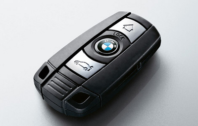

    Λοιπόν... το δικό μου είναι κουμπωτό τελικά. Σίγουρα στο fanatics είναι κολλητό. Ίσως ορισμένα (τα νεότερα) να είναι κολλημένα;
    χαιρομαι που το ειδες!

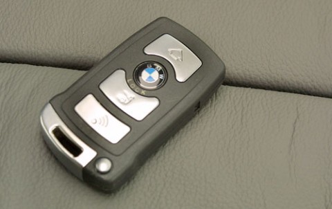

    Επειδη ως γκατζετακιας θελω να το αλλαξω και γω με τα νεοτερα(Ε92 και 7ρας) και ειχα ενδιασμους αμα θα μπορω λογω πλακετων και πολλων αλλων θεματων, σε πληροφορω πως και αυτα με τη σειρα τους ειναι κουμπωτα.
    Αν και οποτε βρω χρονο να παρω τετοιο κλειδι(καρτα) θα ανεβασω το τροπο με τον οποιο μπορουμε να το εχουμε για το αμαξι μας!
    Πως το ανοιξες φιλε?Ακομη παιδευομαι!

    Παράθεση Αρχικό μήνυμα απο giannis_compact Εμφάνιση μηνυμάτων
    δοκιμασες αυτο που σου εγραψα????
    θα στο γραψω οσο πιο αναλυτικα μπορω.
    Αφου δε σου δουλεψε η περιπτωση "1" της εικονας...
    Αν δυσκολευεσαι τοσο πολυ κανε τα εξης.
    παρε μια πενσα
    τυλιξε τις ακρες τις με λιγο χαρτοταινια για να μη χαραξεις το κλειδι.
    στα σημεια που εχω το μπλε χρωμα το ποθετησε τη πενσα (η πενσα να εφαρμοσει στο πισω μονο μισο του κλειδιου)
    αρχισε απαλα απαλα να κλεινεις τη πενσα
    θα δεις οτι δημιουργειται ενα κενο, αφου πιεζοντας το πισω μερος του κλειδιου, το μπροστα μενει εκει που ειναι περιπου.
    εκει στο κενο τοποθετησε το αιχμηρο αντικειμενο(αποφυγε μεταλικο γιατι θα κανει σημαδι.γιαυτο σου ειπα για τη πενα πριν)
    εχοντας τη πενσα προσωπο με το πισω μερος οταν καμψεις τη πενα(ή οτι αλλο βαλεις) θα δημιουργησεις ισχυρο μοχλο και θα δεις οτι θα ξεκουμπωσει.
    πιστευω να καταλαβες!!!

    Ναι αλλα η πενσα ειναι αρκετα μεγαλη και το κλειδι αρκετα μικρο ετσι ωστε να το πατησει απ'τη μια και να ανοιξει απο την αλλη..

    Χρήστο για δώσε περισσότερες πληροφορίες για το θέμα αυτό......
    Aυτό πάλι πως γίνεται? Αφού η Ε90 παίρνει μπρος με κάρτα και κουμπί και όχι με κλειδί όπως η Ε46. Συνεπώς, αν κάνεις ατό που λες, οκ με το κλείδωμα-ξεκλείδωμα, αλλά πως θα βάζεις μπροστά το αμάξι σου?
    με το κλειδι που εχει πανω η καρτα, αναγκαστικα
    Eννοείς αυτό που είναι για να ξεκλειδώνουν οι πόρτες σε περίπτωση που έχει μείνει το αυτοκίνητο από μπαταρία? Αν ναι, πρόσεξέ το γιατί είναι πολύ λεπτό και δεν είναι πολύ εύκολο να το γυρνάς για να βάλεις μπρος.

    Παράθεση Αρχικό μήνυμα απο Driver M Εμφάνιση μηνυμάτων
    Πάντως, όπως και να έχει είναι έξυπνο κόλπο!
    Το εχω υπολογισει και αυτο!
    Η λεπιδα οπως και να εχει απο τα νεα Ε9Χ και 7ρας δε μου κανει, οποτε θα αλλαξω λεπιδα με αυτη που ταιριαζει στο αμαξι μου.
    Οποτε θα ειμαι και εκει οκ!
