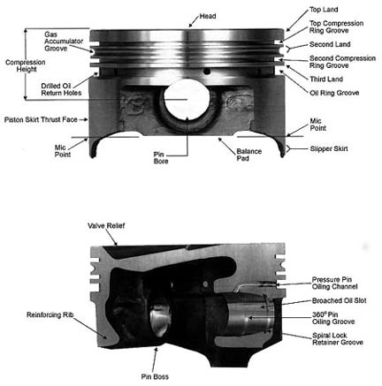

    Η αληθεια ειναι οτι στα ρεκτιφιε γινονται σχεδονο τα παντα... το θεμα ειναι κατα ποσο μια τετοια custom μοντιφα επηρεαζει την αξιοπιστια! Και εξηγω
    Αν ανοιξεις ''τσεπες'' στα μαμα πιστονια ή αν τα παρεις ολη την επιφανεια ενα πασο μπορει να αδυνατισεις πολυ το πιστονι ...με νουμερο ενα κινδυνο να σπασει το αυλακι του ελατηριου (της συμπιεσης μιας που ειναι το πανω)
    κοιτα λιγο την φωτο, ειναι αυτο που αναφερεται σαν top ring groove
  8. The Following User Says Thank You to m-power_01 For This Useful Post:
    δεν μιλαμε για φλατ πιστόνη... τρως την μπομπα που λενε

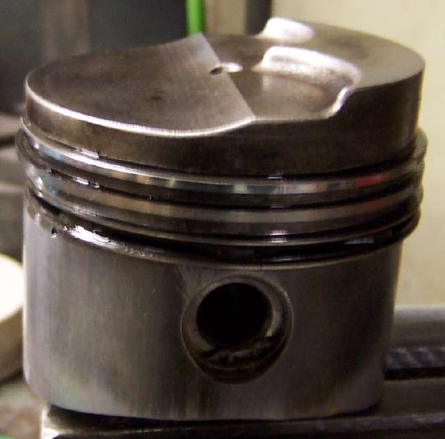

    Παράθεση Αρχικό μήνυμα απο patriNOS Εμφάνιση μηνυμάτων
    ε ναι...το ''τακουνι'' μπορεις να το φας...

    Ναι κοίτα, μέχρι ένα όριο.
    Και είναι σαφώς καλύτερο και ευκολότερο να παραγγείλεις καινούρια custom Πιστόνια από το να κατεργαστείς τα παλιά.
    Με τη λογική ότι θα ανοίξεις μοτέρ, θα αλλάξεις πιστόνια μπιέλες, βίδες φλάτζες και γενικά ΟΛΑ καινούρια και θα τσιγγουνευτείς να πάρεις ένα σετ πιστόνια;
    Ναι μπορεί να γίνουν όλα, αλλά το θέμα είναι ότι αν γίνει να γίνει σωστά.

    θα παραγγειλεις καινουρια πιστονια δηλαδη μια εξαδα+ ρεκριφιε + ελατηρια.... επισης δεν τα τρως μονο για να μην βρισκουν επανω.... το πιστονι γινεται πιο ελαφρυ και επισης μπορεις να κανεις και αλλα ομορφα πραγματακια επανω στα εμβολα.... να του χαιδεψεις τα αυτακια για να γινει πιο ελαφρυ ακομη...συνηθως αυτο το κανουμε σε καινουργια πιστονια...για παραδειγμα εγω στο δικο μου εχω ασελγησει επανω τους πριν τα βαλω και ηταν καινουρια...
