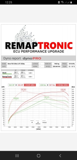

    Καλησπέρα, μόλις γυρίσαμε από τον προγραμματισμό, ιδού τα ομολογουμένως εκπληκτικά αποτελέσματα, ειδικά η ροπή αυξήθηκε απίστευτα!
    Τιμές στον κινητήρα
    Ισχύς Εργοστασιακό: 262 HP (4656 rpm)
    Ροπή Εργοστασιακό: 438 ΝΜ (2078 rpm)
    Ισχύς Stage 1: 336 ΗΡ (6046 rpm)
    Ροπή Stage 1: 587 ΝΜ (2715 rpm)
    Σημειώνεται ότι ΔΕΝ πειράχτηκε το κιβώτιο, έμεινε εργοστασιακό.
    Επισυνάπτω διάγραμμα.
    Σε ευχαριστώ φίλε rallakias για τις πληροφορίες!
    ΥΓ: Ο οδηγός - φίλος μου είναι κατενθουσιασμένος.

    Πολύ καλά! Πήρε 75 άλογα μόνο απο τον προγραμματισμό του μοτέρ και η ροπή εκτός απο την κορυφή των 587Nm που κάνει στιγμιαία στο ''πάτα'' ,γενικά κυμαίνεται στο όριο των 550Nm του κιβωτίου μέχρι τις 4.000rpm και μετά ξεκινάει να πέφτει. Η διαφορά του με εμένα που έχω προγραμματίσει και το κιβώτιο ,είναι οτι εμένα κρατάει για περισσότερες στροφές τα 550Nm και ξεκινάει αργότερα να πέφτει , αποδίδοντας +50 αλογα μόνο απο τη διαθέσιμη ροπή του ηλεκτροκινητήρα! (η δυναμομέτρησή μου ειναι στην προηγούμενη σελίδα και απο ότι βλέπω και τα δυο δυναμόμετρα μετράνε στρόφαλο) .
    Καλές βόλτες εύχομαι!

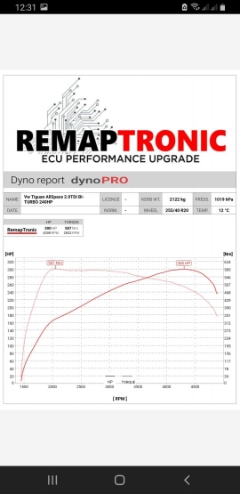

    ΥΓ: Για συγκριτικό () βάζω το διάγραμμα του δικού μου (της υπογραφής) που μετρήθηκε κι αυτό σήμερα στον ίδιο.
