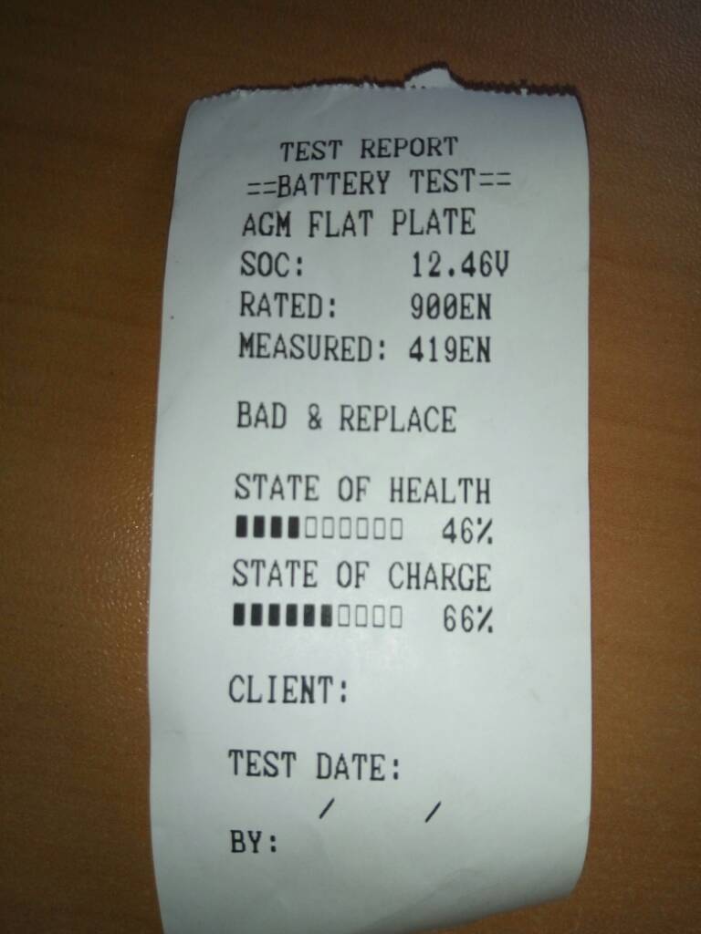

    Λοιπόν, μετά από 2 μέρες σχεδόν στον συντηρητή μπαταρίας Ctek MXS 5.0 που το είχα, σήμερα το έβγαλα και το πήγα σε τοπικό ηλεκτρολόγο για επανέλεγχο της κατάστασης της μπαταρίας, χωρίς να έχει διανύσει χιλιόμετρα το αμάξι (που να βελτιώνουν την κατάσταση της μπαταρίας), για να πάρω και μια 2η γνώμη.
    Η μέτρηση της, με παρόμοιο μηχάνημα με αυτό της αντιπροσωπείας BMW που την έλεγξα προχθές, έδειξε τα παρακάτω:
    Α) Voltage = 12,46 V
    B) State of Health = 46%
    Γ) State of Charge = 66%
    Δ) Rated 900A - Measured 419A
    Μια από τα ίδια λοιπόν, εδώ δείχνει ότι αν και πλήρως φορτισμένη (για τα δεδομένα της), δεν γεμίζει πάνω από το 70% πλέον και είναι κάτω από τα μισά της ζωής της.
    Το πιο ανησυχητικό όμως είναι η δύναμη της, από 900Α έχει πέσει στα 419Α, ξαναλέω φορτισμένη όπως είναι. Πράγμα που σημαίνει ότι μπορεί να με αφήσει εύκολα, εάν ταξιδέψω και διανυκτερεύσω μακριά από την έδρα μου, χωρίς να την κουμπώνω δηλαδή πάνω στον συντηρητή μπαταρίας Ctek MXS 5.0 που έχω (και κάνω εδώ και 4 χρόνια).
    Η δε διάγνωση του ήταν ότι δεν βγάζει με τίποτα το 2017, αφού θα καταπονηθεί τόσο από τα κρύα του χειμώνα τώρα, όσο και από τη ζέστη του καλοκαιριού. Ιδανική περίοδος για αλλαγή (είπε), μέσα στην άνοιξη, εφόσον δεν σε αφήσει εντός του χειμώνα (μόνο με το συντηρητή μπαταρίας σώζεται).
    Τέλος, για αγορά νέας μπαταρίας, πρότεινε Exide ή Varta και αυτός.
    Αυτά τα ολίγα με το "σήριαλ" της AGM μπαταρίας μου....
