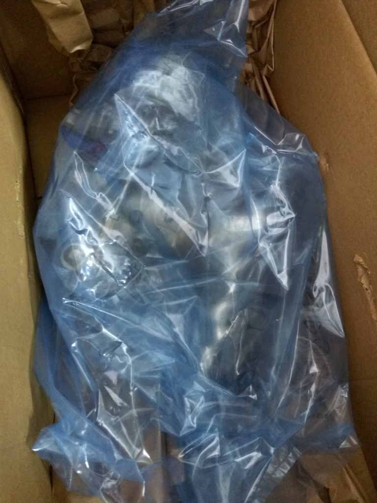

    Αργήσαμε λίγο, γιατί περιμέναμε κάποιες βίδες και παξιμάδια να έρθουν από τη Γερμανία. Η αντιμετώπιση των ανθρώπων στην αντιπροσωπεία (έκθεση + συνεργείο), απλά υποδειγματική.
    Μιας και το αυτοκίνητο είναι κούτα ακόμη, μέχρι και η τελευταία βίδα θα μπει καινούρια. Βέβαια για να αλλαχτεί η τουρμπίνα και να μπει η φλάτζα που έρχεται μαζί πρέπει να λυθεί το μισό αμάξι. Η αλήθεια είναι ότι με έπιασε η ψυχή μου προχθές που το είδα σε γυμνή κατάσταση. Η τουρμπίνα έρχεται σαν ένα κομμάτι μαζί με την πολλαπλή εξαγωγής.
    Σήμερα θα το πάρω το μεσημέρι και θα μεταφέρω τις εντυπώσεις μου.
    Η καινούρια τουρμπίνα,
