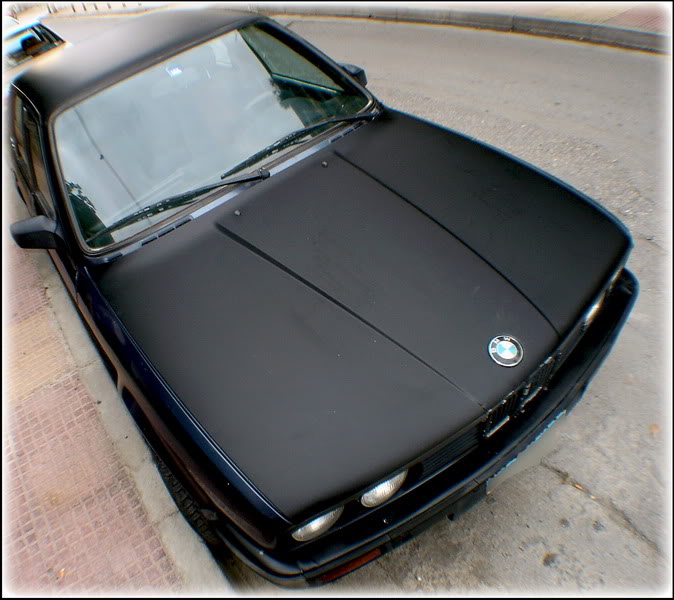

    Με υπομονη και δυο τρεις συμβουλες το κανεις και μονος!
    Αν θες μιας που εβαλα προσφατα στο δικο μου ματ μαυρο
    σε ολο τον ουρανο σε βοηθαω να ξεκινησεις την διαδικασια.
    Χρονο και υπομονη θες,γιατι αλλιως θα πρεπει να σκασεις κανα
    1000αρικο για να το κανεις σε μαγαζι-αν γνωριζουν και το χουν ξανακανει!
    Τα αυτοκολλητα τα πηρα 35¤ τα 6 τετραγωνικα μετρα απο εδω:
    https://www.atec.gr/products_3M.html
    Για το καρμπον 3Μ θες 150¤.(50¤ το μετρο και ελαχιστα 3μ!)
    Το αποτελεσμα μιλαει μονο του για 35¤ και 4-5ωρες δουλειας με παρεα!

    πολυ καλη δουλεια φαινεται εκ πρωτης οψεως.
    το αυτοκολλητο το ζεσταινεις για να κολλησει καλυτερα?
    επισης τα κοψιματα που γυρνανε μεσα απο το καπο κολλανε καλα η θελει τιποτα αλλο για να μην αρχισει και ξεκολλαει?

    Μπράβο σου!
    Το αποτέλεσμα φαίνεται πολύ καλό.Μάλλον θα πάω και εγώ να πάρω το αυτοκόλλητο και να το κάνω μόνος μου,το μόνο που φοβάμαι είναι πως θα το κόψω στην περιοχή της ηλιοροφής...
    Πως ακριβώς το ζήτησες είχε κάποιες συγκεκριμένες προδιαγραφές.Εγώ μάλλον μαύρο γυαλιστερό θα επιλέξω για την οροφή να δίνει την αίσθηση ενιαίας γυάλινης επιφάνειας με το πίσω τζάμι.

    Ευχαριστω για τα καλα λογια παιδια!
    Πραγματικα για ερασιτεχνικη δουλεια ειναι καλη πιστευω!
    Πηγαινε εδω και κατεβασε τον τιμοκαταλογο!
    Βρες ακριβως οτι θες και κανε παραγγελια τηλεφωνικα.
    Το μαγαζι ειναι Ζωγραφου και θα το παραλαβεις απο κει.
    Θελει πολυ προσοχη,καλο καθαρισμα και σαπουνονερο πριν αρχιζεις να ντυνεις οτι πανελ θες! (Σαπουνι για πιατα και νερο που θα το ριξεις με μορφη σπρευ-αγορασε ενα μπουκαλακι με 1¤ απο Σ.Μαρκετ ή χρησιμοποιησε ενα αδειο απο καθαριστικο για τζαμια πχ).
    Μην ξεχασεις να παραγγειλεις και μια ειδικη σπατουλα με την οποια θα το στρωνεις το φιλμ οπου χρειαζεται και θα διωχνεις τον αερα!
    Οπωσδηποτε προσεξε τις εσωτερικες ακρες που θα κολλησει το αυτοκολλητο (κατω απο την οροφη δηλαδη περιμετρικα) να ναι καθαρες (χρησιμοποιησε πολυ οινοπνευμα και πανακι με μικροινες για να μην αφηνει χνουδι!
    Οτι αλλο ξεχασα ή θες να ρωτησεις πες το!!!
    Ν.

    Να ρωτήσω κάτι ?
    Ποιος σε συμβούλεψε να χρησιμοποιήσεις σαπουνόνερο ?
    Απ όσο ξέρω και σε όσα αυτοκίνητα έχουμε τοποθετήσει μέχρι στιγμής DI-NOC ή κανονική μεμβράνη, οι τεχνικοί την τοποθετούν χωρίς ίχνος νερού, μόνο με τη χρήση θερμοπίστολου και σπάτουλας. Η ειδική κόλλα που έχει ενεργοποιείται με την θερμότητα.

    Στα βιντεακια που έχω δει και εγώ κατα καιρούς με τοποθέτηση μεμβράνης δε θυμάμαι σαπουνάδα να πω την αλήθεια μόνο θερμοπίστολο,αντίθετα στις αντηλιακές βάζουν φουλ σαπουνάδα στην τοποθέτηση.
    Ας ξανα βάλω το βίντεο που είχα ανεβάσει πριν καιρό αλλά σβήστηκε...Military crx λες;
