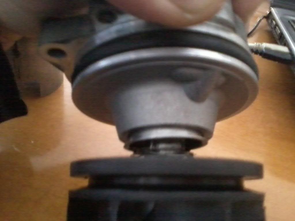

    Και εμένα το ρουλεμάν χάλασε πιάνο την τροχαλία και πάει πέρα δώθε.
    Όπως και να έχει θα το φτιάξω θα διαθέσω τα 250¤ που θέλει για αλλαγή και βλέπουμε, αν όμως έχει μεγαλύτερη ζημιά, τότε μάλλον μια 116 του 2007 θα πάρει την θέση της.
