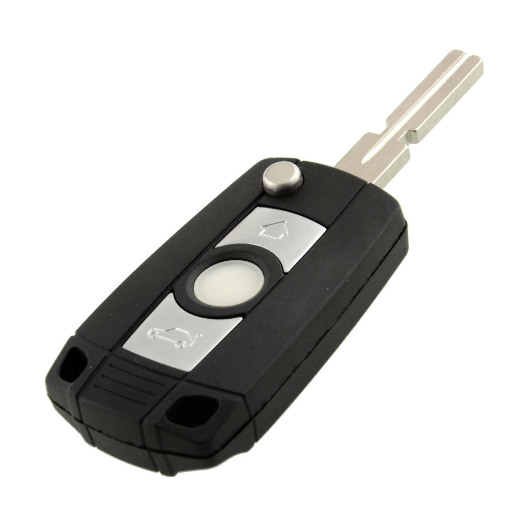

    Λοιπον επιδη για αισθητικους λογους και τπτ αλλο δεν μ'αρεσε το παλιο μ diamond key σε flip αποφασισα να παρω ενα flip case απο το ebay... στην συνεχεια ανοιξα προσεκτικα το παλιο κλειδι κοβοντας με κοπιδι σιγα σιγα γυρω γυρω χωρις να το σπρωχνω πολυ μεσα για να μην παθει ζημια το chip. Βγαζοντας το chip απο το παλιο κλειδι αποκολησα σιγα σιγα το πηνιο που φορτιζει την μπαταρια. Στην συνεχεια πηγα το παλιο και το φλιπ σε ενα κλειδαρα να το χαραξει(10ευρω). αργοτερα αφου ειχα αποκολησει το πηνιο το συνδεσα παλι στο chip και το εβαλα ποιο μπροστα ωστε να εχει καλη εμβελια με το emobilizer και να πιανει. Προσοχη χρειαζεται συρμα μονοκοματο οπως αυτο στην pic για να δουλεψει (εγω το εβγαλα απο μια καρδια συρματινη μπομπονιερας γαμου χαχα) Μετα βλεπωντας πως δεν ακουμπανε καλα τα κουμπακια του κλειδιου κολησα 3 μικρα χαρτακια ετσι οπως φαινονται στην pic. και μετα εκοψα λιγο της ακρες της κασας του κλειδιου για να χωρεσει καλα... τα αποτελεσμα ηταν θετικα.. Αν θελει να το επιχειρησει κανεις καλο θα ηταν να εχει και δευτερο κλειδι. Χρειαζεται παρα πολυ προσοχη και κοπος για να γινει απο το ανοιγμα του παλιου κλειδιου που ειναι γερα κολημενο μεχρι την αποκοληση του πηνιου που απαιτητει καλα "soldering και desoldering skills" και σιγουρα χρειαζεται αρκετο χρονο και υπομονη βεβαια γτ ειναι πολυ λεπτη δουλεια.
