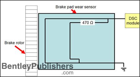

    Αν το έχω καταλάβει και εγώ καλά, τότε λειτουργεί ώς εξής:
    Τα νεότερα μοντέλα χρησιμοποιούν δύο καλώδια και όχι ένα όπως γνωρίζαμε μέχρι πρότινος,
    όπου μόλις υπήρχε επαφή του καλωδίου με την δισκόπλακα άναβε το λαμπάκι.
    Πλέον με το νέο σύστημα, υπάρχουν τρεις μετρήσεις,
    όπου με την βοήθεια του γνωστού αισθητήρα αλλά και του δεύτερου
    καλωδίου εσωτερικά του τακακίου,παίρνουμε τρεις μετρήσεις
    "0"Ω, "470"Ω και άπειρο.
    • Όταν έχουμε <5Ω τότε το τακάκι μας είναι καλό
    • Όταν έχουμε ~470Ω τότε το τακάκι μας έχει φθορά και χρήζει αλλαγής
    • Όταν έχουμε ανοικτό κύκλωμα ∞, τότε το τακάκι χρήζει άμεσης αλλαγής.
    Για να γίνει και ποιο κατανοητό παραθέτω και το παρακάτω σχηματικό
    Όταν ακουμπήσει η δισκόπλακα το πρώτο καλώδιο, τότε καταγράφονται τα χλμ
    και χρησιμοποιούνται για να υπολογίσει πότε περίπου θα φτάσει η φθορά στο δεύτερο καλώδιο και πότε τελικά θα έχει φθαρεί το τακάκι μας.
    Εξού και οι διαφορές που παρατηρούνται, που έχουν να κάνουν με τον τρόπο οδήγησης άλλα και τις διαδρομές βεβαίως.
