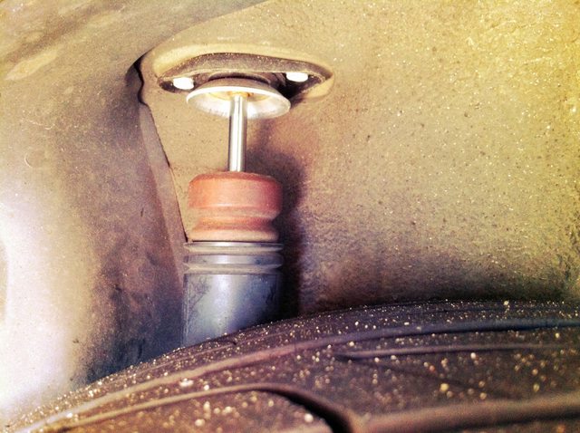

    Σε ελεγχο που εγινε στο συνεργειο που παω και μετα απο παραπονα δικα μου για περιεργη συμπεριφορα του αυτοκινητου(ασαφεια στο τιμονι ανεξαρτητα απο τα χλμ που παω),ο μηχανικος μου ειπε οτι το αμαξι ειναι υπερβολικα χαμηλωμενο(η αληθεια ειναι οτι ειναι πολυ χαμηλο,ετσι αγοραστηκε απο Γερμανια) και μου προτεινει να αλλαχτουν τα bump stop με διαφορετικα γιατι με τα τωρινα οι αναρτησεις ειναι τερματισμενες κατω και δουλευουν μονο προς την μια κατευθυνση.
    Ισχυει κατι τετοιο?Μπορει να επιρρεαζει την συμπεριφορα του αυτοκινητου τοσο πολυ αυτο?

    Μητσο, τα bump stops δεν ειναι οπως το λεει και η λεξη, για να μην "τερματιζει" αποτομα η αναρτηση ?
    Για ποιο λογο να ειναι καθισμενο στα bump stops ? Ειναι σαν να σου λεει οτι αυτο συμβαινει.
    Γενικως, η αναρτηση "πεφτει" απο τα ελατηρια (αν ειναι ταλαιπωρημενα/πεσμενα/πολλων ετων) και τα αμορτισερ, αλλα και τις λαστιχενιες βασεις που βγαινουνε με διαφορα παχη. Μηπως ειχε βαλει ο γερμανος αλλα τετοια πιο λεπτα ?

    Νικο τα αμορτισερ ειναι σε καλη κατασταση.Τα ελατηρια ομως μαλλον ειναι αλλαγμενα με πολυ χαμηλοτερα γιαυτο μου λεγε ο μαστορας οτι καθεται στα bump stop το αμαξι.
    Αυτο που δεν καταλαβα ειναι πως αλλαζοντας τα θα αποκτησει διαδρομη η αναρτηση

    αυτο λεω. σαν να σου λεει οτι το αμαξι δεν καθεται στα ελατηρια, αλλα πανω στα bump stops.
    βεβαια, καλο ειναι να'ναι σε καλη κατασταση, αλλα αυτο ακουγεται σαν να θελει παραπανω υψος το αμαξι.
    θα μπορουσες να το σηκωσεις αυτο το ελαχιστο και με άλλα λαστιχενια πιατελα, ή και με τα ενισχυμενα λαμαρινενια πιατελα του poor road kit.
    το #8 ειναι το λαστιχενιο που σε άλλα μοντελα βγαινει σε διάφορα παχη.
    Τα bump stops δεν τα πειραζουμε ποτε ουτε και τα αλλαζουμε με διαφορετικά.
    Ο μηχανικός σου δεν επρεπε να στο πει αυτο.
    Η καθε εταιρία που κανει αναρτησεις τα εχει εκει για καποιο λόγο και απο και αναλογα με την αναρτηση, διαφερει και το μεγεθος των bump stop.
    Ο περισσοτεροι οδηγοι πιστευουν οτι με χαμηλωμα του αυτοκινητου εχουν και καλυτερο κρατημα επειδη χαμηλωνει το κεντρο βαρους, μειωνετας και το ρολλ και, αυτο ειναι λάθος αφου δεν υπολογιζουν οτι με τον τροπο αυτο μειωνουν και την διαδρομη του εμβολου της αναρτησης.
    Η καθε αναρτηση αναλογα με το μεγεθος του εμβολου που έχει σε εκταση πρεπει να κανει μια διαδρομη οταν το αυτοκινητο ειναι στο δρομο. Αν η διαδρομη αυτη ειναι μικρη και στην ουσια ανυπαρκτη, τοτε η αναρτηση δεν δουλευει αφου τερματιζει και το κρατημα χανεται.
    Το εχω δει στη πιστα παρα πολλες φορες γι αυτο ακομη και το δικό μου αμαξι, δεν ειναι παρα 1-1.5 εκατοστα πιο χαμηλό απ το εργοστασιακό, παρόλο που φοράω φουλ ρυθμιζόμενη αναρτηση.
    Μαλλον εχεις λαθος ή χαλασμενα ελατηρια.
    Θα σου ελεγα να αλλαξεις ελατηρια βαζοντας πιο μεγαλα ή να βρεις καποιο τροπο να ψηλωσεις το αμαξι.
    Μην πειραξεις τα bump stop γιατι θα χαλασεις και τα αμορτισερ.

    Και εγω αυτο ειπα αρχικα,να αλλαχτουν τα ελατηρια με τα γνησια μ-πακ(αφου τωρα δεν γνωριζω τι ελατηρια εχω απανω) και να δω τι συμπεριφορα θα εχει.
    Αλλιως οπως ειπε ο Νικος παραπανω να μπουν τα ελαστικα πιατελα να παρει λιγο υψος?
