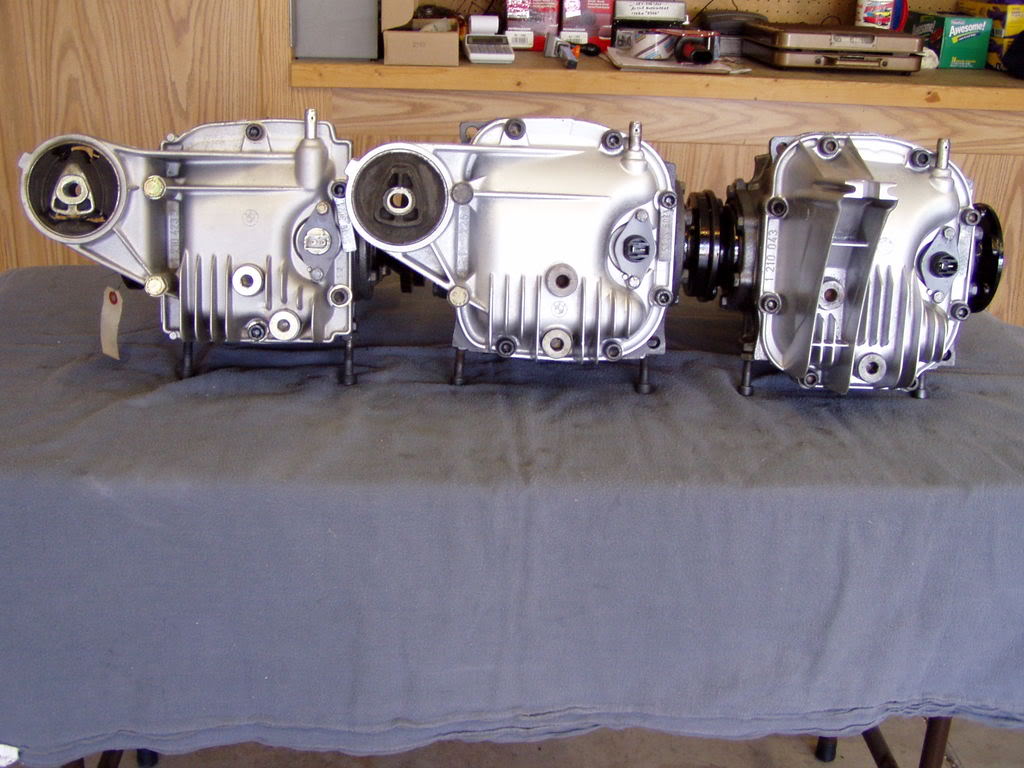

  7. #25
    20-04-10
    Πειραιας
    718
    1240
    απλα. θα ψαξεις να βρεις διαφορικο με 8 βιδες στον "κωλο" και οχι 6
    ειναι το λογομενο "μεγαλο καβουκι" για Ε30
    στην φωτο ειναι το μεσαιο! αριστερα ειναι το "μικρο" με τις 6 βιδες

  9. #26
    29-09-13
    11
    χρειαζετε και ψυγειο λαδιου?
  10. #27
    20-04-10
    Πειραιας
    718
    1240
    για το διαφορικο? οχι
