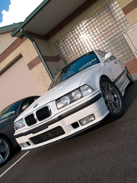

Φίλε μου πρόσεξε την διάσταση που προβλέπει η BMW για την σειρά E36!Έκανα αλλαγή στην Ζ3 μου(Ε36/7) Από 16Χ7 σε 17Χ8 με το ίδιο offset(Γνήσιες BMW) και άναβε το λαμπάκι του ASC και του ABS ταυτόχρονα!Ψάχναμε να βρούμε τι φταίει,επειδή στην διάγνωση δεν έβγαζε κωδικό σφάλματος!
Τελικά οι μπροστινές ζάντες ήταν 1/2 ίντσα φαρδύτερες απο τις προβλεπόμενες(Η BMW προβλέπει μπροστά 17Χ7,5).Αυτό προκαλούσε πρόβλημα στους αισθητήρες του ABS.
Ξαναγύρισα στις παλιές 16Χ7 και λύθηκε το θέμα αμέσως!
Πρώτα έλεγξε την συμβατότητα και μετά προχώρα στην αλλαγή!
Καλή επιτυχία!!!
Ναι φίλε μου(225/45Χ17) και μας προβλημάτισε ένα μήνα! Τελικά προσέξαμε την διαφορα στους μπροστά τροχούς και βάλαμε ξανά τις 16Χ7.
Τις 17Χ8 τις φόρεσα στην Ε46 και όλα άψογα,κανένα πρόβλημα!!!
Η πλάκα είναι οτι δεν έδειχνε τίποτε στην διάγνωση,επίσης τα λαμπάκια άναβαν για 5' σε χαμηλές ταχυτητες!
