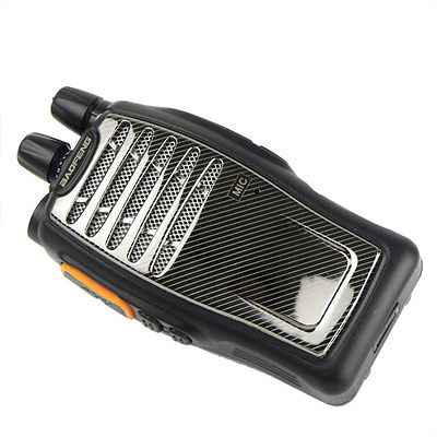

    Προεπιλογή Δοκιμάζοντας διάφορα VHF/UHF...
    Τους τελευταίους μήνες πειραματίζομαι με διάφορα (Κινέζικα) VHF/UHF (Walkie Talkie) και έχοντας δοκιμάσει διάφορα μοντέλα, είπα να σας επισημάνω ένα Κινέζικο καλό που εχω εδώ και 2 εβδομάδες...
    TDX TD-Q7, VHF/UHF, στα 5 Watt (ΑΔΙΑΒΡΟΧΟ, IP67!!!) (Τιμή λιανικής 75 ευρώ)
    Το αγόρασα απο Ελλάδα και φαίνεται αξιολογότατο
    Για τους λόγου το αληθές (περι αδιαβροχοποίησης) ένα "τεστ" που βρήκα από Ουκρανία (εκει κυκλοφορεί ως Voyager Q7)
