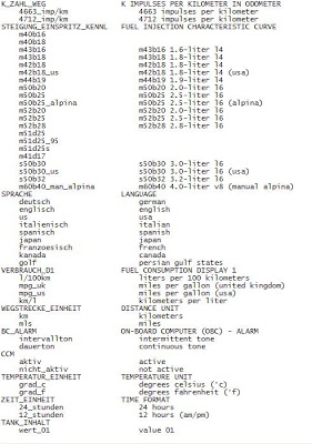

Πειτε μου σας παρακαλω αν ειναι σωστα αυτα που εχω βρει.Τι χρειαζονται;Ρωταω γιατι εχω βρει 2 σετ.Το ενα περιλαμβανει την κονσολα,το μοχλο στο τιμονι,ενα εγκεφαλακι και ενα μαυρο στρογγυλο (που απο οτι καταλαβα ειναι το ηχειακι).
Το αλλο σετ εχει τα ιδια με πριν αλλα χωρις το εγκεφαλακι.Χρειαζεται λετε ή εχει ηδη το αμαξι;
Επισης εμενα που εχει ηχειο θα πρεπει να το βγαλω και να βαλω αυτο;
Και παιζει ρολο αν το αμαξι απο το οποιο προερχεται το OBC ειναι αριστεροτιμονο ή δεξιοτιμονο (για το μοχλο στο τιμονι το λεω);
https://www.ebay.de/itm/BMW-M3-E36-A...item338b325949
https://www.ebay.de/itm/BMW-E36-M3-C...item258313b8a8
