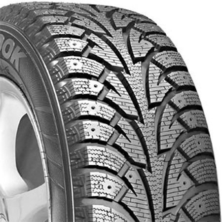

    οσο μεγαλυτερη επιφανεια καλυπτεις με το ελαστικο τοσο μεγαλυτερη τριβη εχεις=τοσο καλυτερο κρατημα ! αυτο ισχυει και στη βροχη και στο χιονι με τη μονη διαφορα οτι στη βροχη και στο χιονι θες τη μικροτερη δυνατη τριβη επομενως θες να καλυψεις τη μικροτερη δυνατη επιφανεια γι αυτο ακριβως το λογο αν δεις και τα χιονολαστιχα που χρισημοποιουν στο wrc ειναι πολυ λεπτα για να μην καλυπτουν μεγαλη επιφανεια..
    Συμφωνώ σε όλα αλλά θα συμπληρώσω/διορθώσω ότι στο WRC τα χιονολάστιχα έχουν καρφιά οπότε η μεγαλύτερη επιφάνεια πέλματος μόνο βάρος θα προσθέσει και μεγαλύτερη αντίσταση στην κύλιση
    ειμαι σχεδον σιγουρος οτι στην συγκεκριμενη φωτο τα λαστιχα δεν κανουν για χιονι αλλα για παγο...
    εχει τεραστια διαφορα...
    χρησιμοποιουν τα ειδικα αυτα καρφια (δεν ειναι καρφια αλλα μοιαζουν με πριτσινια) για να σπαει τον παγο...
    το χιονι δεν γλιστραει τοσο οσο νομιζουμε

    νικολα...οσο μεγαλωνει η επιφανεια μειωνεται και η πιεση που ασκει ενα σωμα, ανα μοναδα επιφανειας...η δυναμη μοιραζεται σε ολην του την επιφανεια...
    Σωστά! ...στα συμβατικά (φαρδιά) χιονολάστιχα όμως η "πραγματική" συνολική επιφάνεια τριβής είναι ίσως και μικρότερη από ένα ασφάλτινο λάστιχο ...και ταυτόχρονα, τα μεγάλα κάθετα κενά που έχει στο πέλμα δημιουργούν αρνητικό καλούπι "στήριξης" που ενισχύει τη σταθερότητα. Αν δεις ένα αποτύπωμα χιονολάστιχου θα καταλάβεις τι εννοώ.
