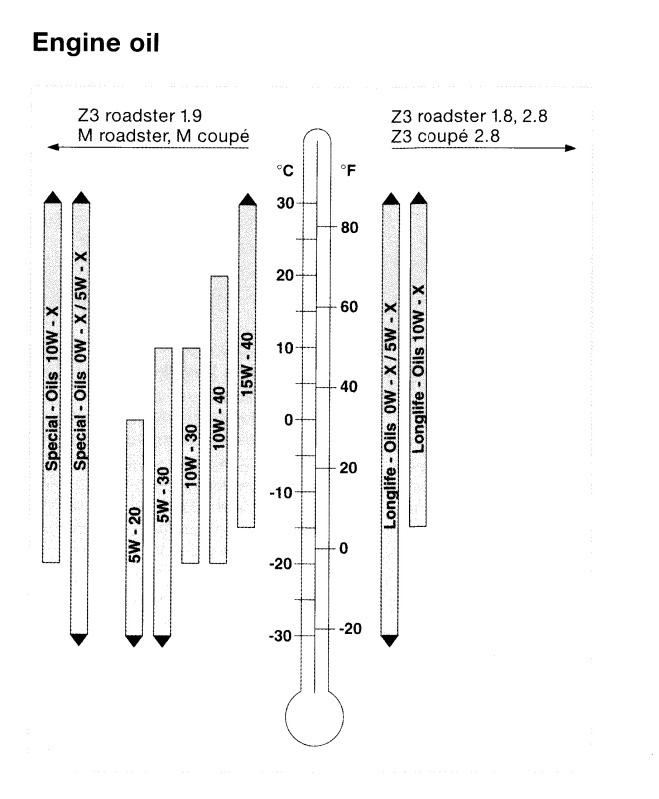

    Το 10w40 είναι λάδι τεχνολογίας Β'Παγκοσμίου, οπότε το αφήνουμε εκεί που είναι. Ειναι ΟΚ αποδεκτό, αλλά όχι το καλύτερο.
    Στο Μ43 εγώ πάντα έβαζα είτε τα σπεσιαλ oil της BMW είτε 5w40.
    Τώρα στα εγχειρίδια της BMW κανείς βρίσκει πολλές αναφορές.Εγώ μένω στο παρακάτω πιο κατανοητό πινακάκι

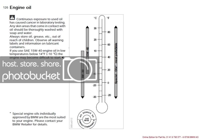

    Η bmw δίνει αυτά

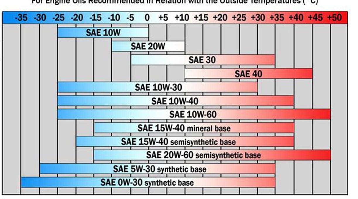

    και αυτά δυο πινακάκια απο άλλα φόρουμ

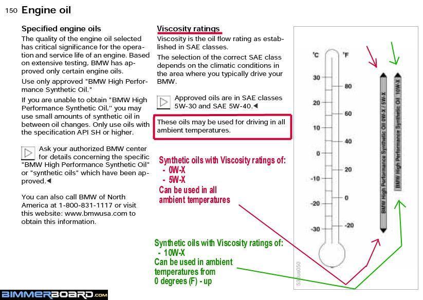

    Τέλεια εδώ ακριβως οτι συζητάμε, στην δεύτερη εικόνα που έχω ξανασυναντηση στο Service Manual (Bentley) μου φαινετε πολύ υποτιμημένο το 5 30 ως προς το εύρος θερμοκρασιών απο την αλλη δε το αναφέρει σαν special oil μαζί με το 10 40 σε όλο το φάσμα θερμοκρασιών, εδώ ίσως εννοεί συνθετικό με ημισυνθετικο η κάτι παρόμοιο.
    Επομένως σύμφωνα με τα παραπανω ιδανικότερο για τα Ελληνικά Καλοκαίρια και ελαφρους χειμώνες το 5 40 αποδεικνύεται ιδανικότερο του 5 30 και το 0 30 σχεδον απαγορευτικό.
