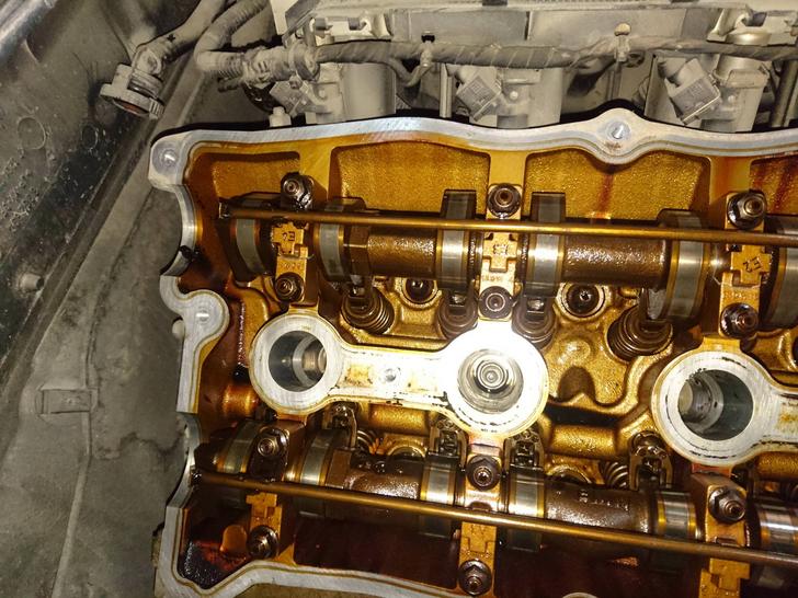

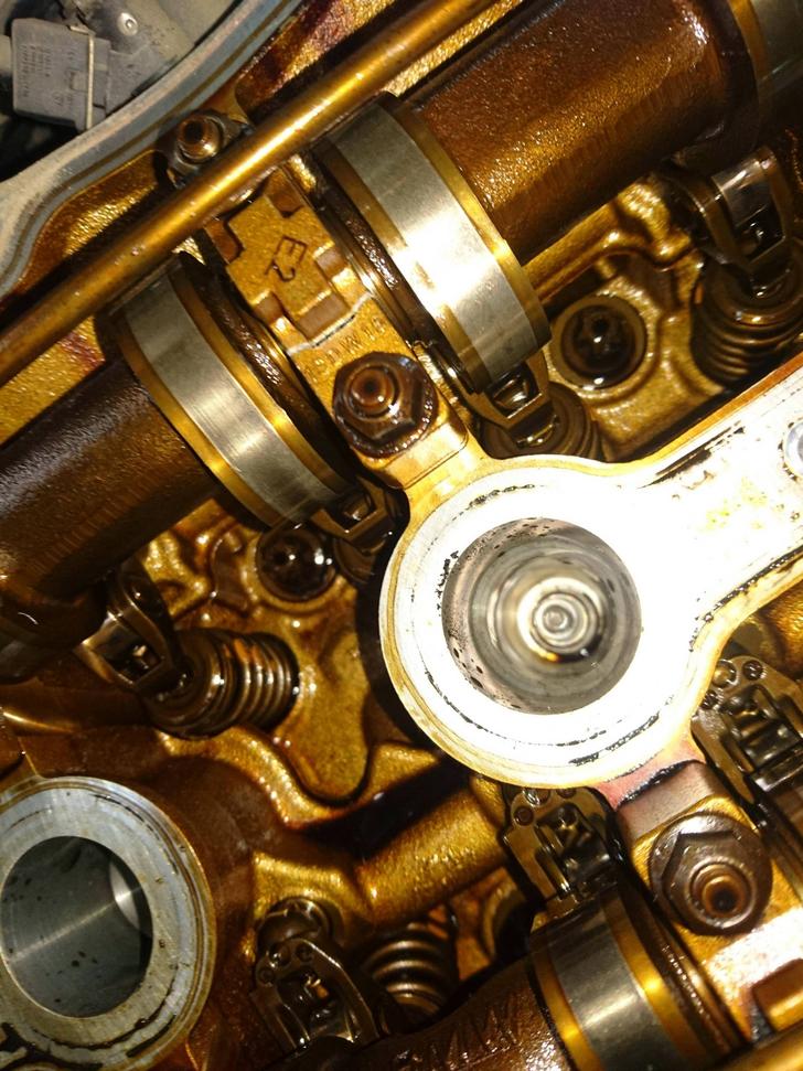

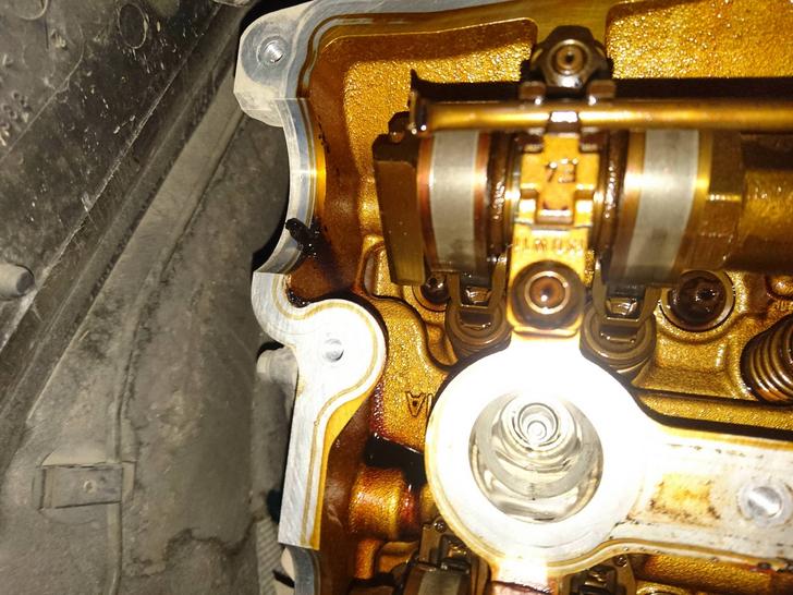

    Είχα απάντηση από το συνεργείο σήμερα.
    Σπασμένος εκκεντροφόρος, καβαλέτα, καδένα, τεντωτήρας, βαλβίδες, αν θυμάμαι καλά αυτά που είπε το παλικάρι.
    Ξεκινάμε από το χιλιάρικο και βλέπουμε. Επισυνάπτω μερικές φωτογραφίες.

    Μήπως δεν έχει σπάσει ο εκκεντροφόρος ;;; Βγάλε μια καλητερη φωτό αν μπορεις.Βαλβιδες δε σταβωσε σίγουρα μη το πιστεύεις .

    Αν δεν έσπασε εκκεντροφόρο το 500 δε το περνάς με τιποτα.

    απο αυτες τις φωτο ουτε εγω μπορω να διακρινω σπασιμο σε εκκεντροφορο! Μηπως πανε να σε κανουν μεροκαματο?

    Χωρίς να είμαι γνώστης του αντικειμένου, μετά από εξονυχιστική μελέτη των φωτογραφιών θεωρώ πως είναι αυτό.
