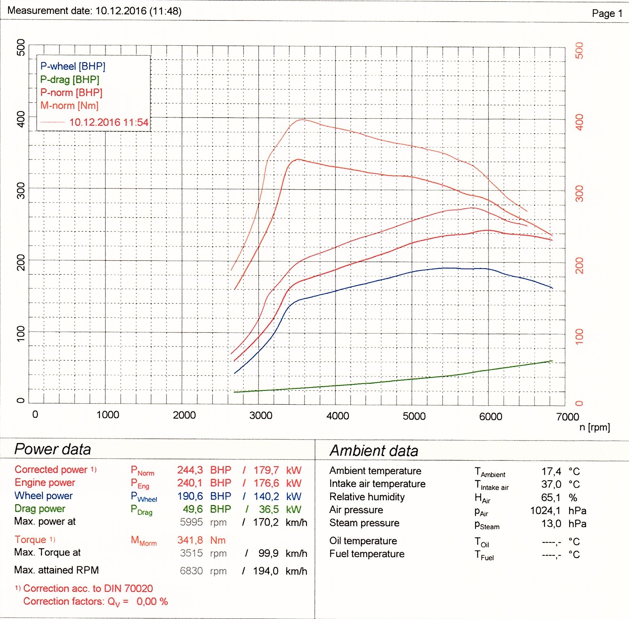

    Λοιπόν, τα αποτελέσματα ήταν ενδιαφέρον!
    Πήγα στον Τσακανίκα στην Αργυρούπολη για την δυναμομέτρηση, σε δυναμό MAHA που απ'ότι διαβάζω είναι αρκετά αξιόπιστα και δεν μπορεί να πειραχθεί να βγάλει αυξημένα αποτελέσματα.
    Με το JB4 στο MAP 0 (σβηστό δλδ) το αμάξι μέτρησε 244 άλογα! σχεδόν όσα δίνει ο κατασκευαστής!

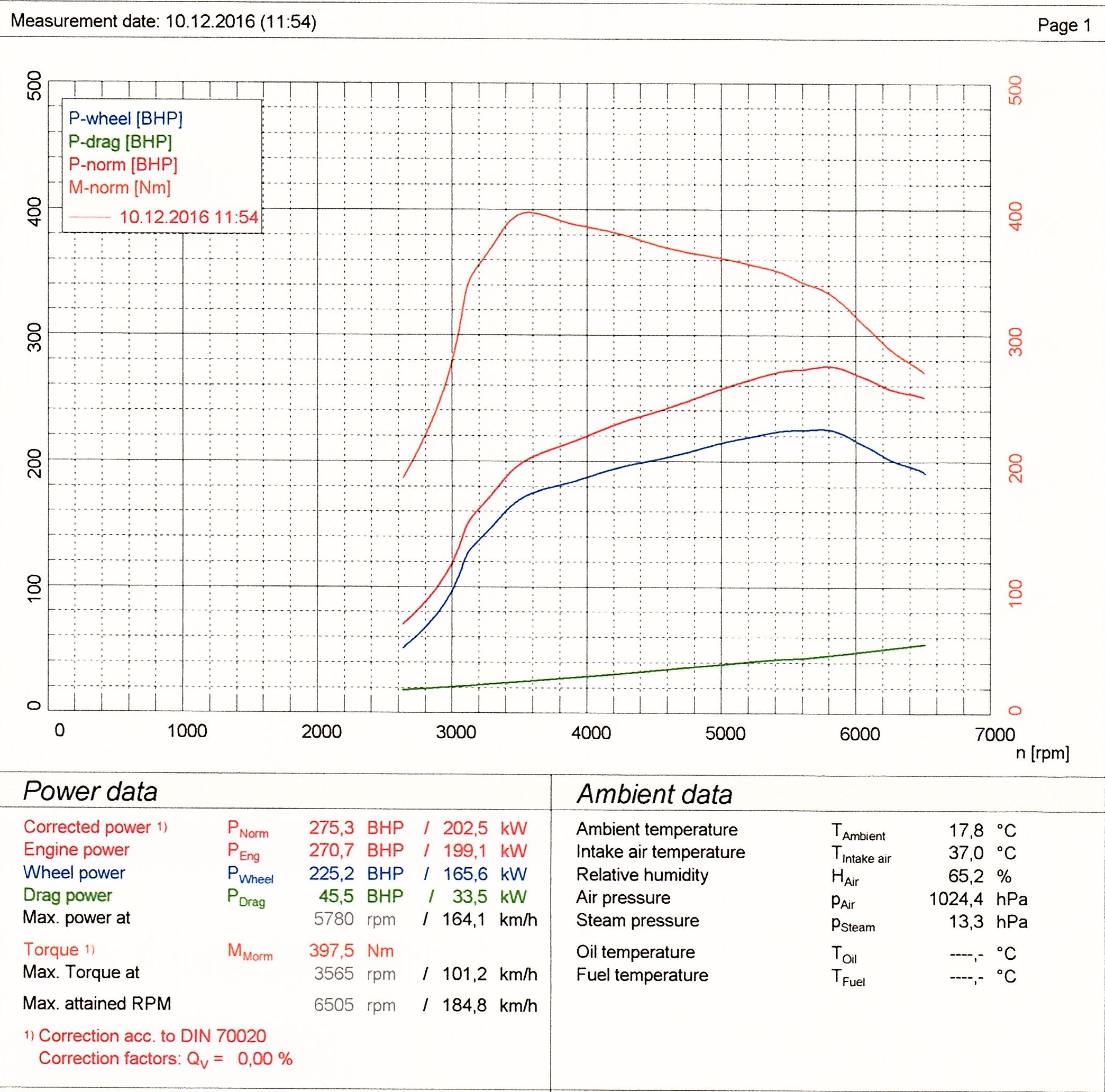

    Με το JB4 στο MAP 1 πήγε στα 272 άλογα, και με το JB4 στο ΜΑΡ 2 έβγαλε 288 άλογα και 41.6κιλα ροπή στις 3675 - Για παράλληλο έγκεφαλο + τελικό εξάτμισης, και χωρίς καμία άλλη μετατροπή στο αμάξι είμαι αρκετά ευχαριστημένος!
    Την επόμενη εβδομάδα θα μπεί και το Downpipe και ελπίζω να δω 300bhp και 43-45κιλα ροπή!

    turbodog έχεις απόλυτο δίκιο! προφανώς δεν έχει σημασία το απόλυτο νούμερο, αλλα και το πώς διανείμεται η δύναμη του αυτοκινήτου.
    Λοιπόν, οι χαρτογραφήσεις!
    Map 0 vs Map 1 (τα στοιχεία κάτω απο τον πίνακα αναφέρονται στην απόδοση με κλειστό το JB4 - 1.17Bar / 17psi)
    'οπως βλέπουμε είναι αρκετά κοντά στα στοιχεία που δίνει η BMW
    244.3BHP και 341.8Nm ροπή @ 3515rpm.
    Map 1 (εδώ βλέπουμε ενεργοποιημένο τον 1ο χάρτη του JB4 που δίνει 0.27bar / 4psi επιπλεόν του εργοστασιακού δηλαδή 1.44Bar / 21psi)
    275.3 BHP και 397.5Nm ροπή @ 3565rpm
