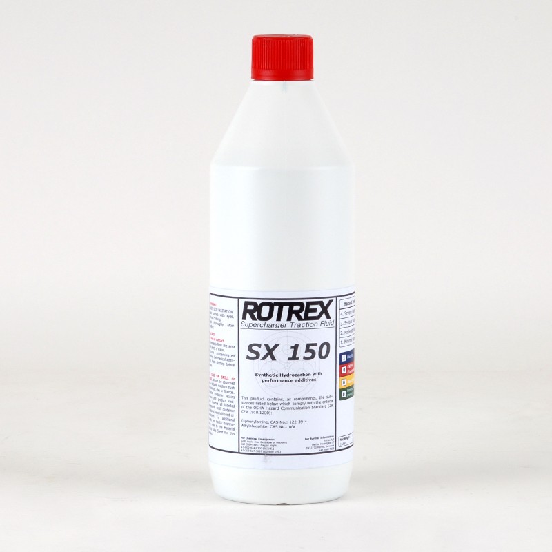

    https://jacksonracing.com/product/ro...raction-fluid/
    Product Description
    The unique traction drive in your Rotrex supercharger unit can only use Rotrex SX150 traction fluid.
    Change your Rotrex Traction Oil/Fluid every 2 years or 50,000 miles.
    Note: Rotrex SX100 has been discontinued. SX150 has superseded SX100 and is safe to use with SX100.
    Τελευταία επεξεργασία από το χρήστη BILL007 : 23-06-16 στις 14:15

    Άρα κακώς βάζουμε το κανονικό λάδι που μπαίνει στα μοτέρ.
    Θέλει άλλο ειδικού τύπου!
    Βασίλη είδες την τιμή στο link που έστειλες?????
    100 δολάρια το λίτρο???????
    Καλά τι έχει μέσα?????
    Το κάθε σύστημα έχει τα δικά του κόλπα Παναγιώτη. Άλλη λειτουργία οι roots άλλη οι centrifugal και άλλη οι (twin) screw
    https://www.superchargersonline.com/...page=page&id=7
    Τώρα για την τιμή, ότι είναι "rebranded", πληρώνεις το τελευταίο ταμπελάκι. Πιστεύω με ψάξιμο σίγουρα βρίσκεις τα "ισοδύναμα"
